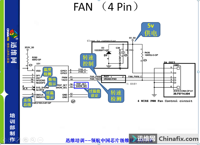

      笔记本中常见的风扇接口还有一种更常见的4针接口。如下图所示,FAN1为风扇接口,1针为5V供电,2针为转速控制,3针为转速检测,其他接地。U31为温控芯片。这种笔记本风扇转速调节是由U31智能控制的
笔记本风扇转速调节 图3
具体工作过程:1、温控芯片U31得到供电VDD2、 U31通过DP1/DN1或DP2/ND2脚检测温度,并通过系统管理总线SMCLK/SMDATA向EC汇报温度3、U31会根据温度的高低,调节FAN_PWM的占空比,送给风扇接口,风扇内部自行调节风扇的转速4、当温度继续升高,达到某个值,温控芯片会发出ALERT#给南桥,南桥会控制CPU暂停工作,此时系统性能受影响,用户操作时会感觉很卡5、如果温度继续升高,达到设定的值,温控芯片拉低SYS_SHDN#,一般此信号连的是EC的复位、EC或南桥待机电压的开启信号等,所以机器断电了
