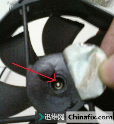

  二、电脑电源风扇声音大 风扇轴承缺油
  风扇的轴承由于没有了润滑油的润滑而导致摩擦太大,也会造成电脑电源风扇声音大。
  怎么修理:给风扇轴承上油。将风扇轴承的标签撕掉,就可以看到风扇轴了,在风扇轴承处滴几滴润滑油,然后转动几次风扇,待油均匀浸入轴承即可。有的风扇可撕开风扇上的标签加油,但有的风扇不能,只能卸下叶片、取出轴承加油。建议有条件的话,最好买一点好的油使用。
