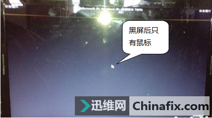

    电脑黑屏只有鼠标,这是电脑中很常见的病状,病状现象如下图:
电脑黑屏只有鼠标 图1
电脑黑屏只有鼠标 图2
   像这种情况,一般出现在电脑刚开机的时候,主要有两方面原因造成:
       1、软件方面的故障引起的,比如系统文件丢失、或者某个驱动程序加载不了……等等;那该如何维修呢?很简单,关机后重新开机即可,如果开机后还是老问题,那就重新安装系统即可解决。       2、硬件方面的故障引起的,比如硬盘有坏道、或者某个外部设备(光驱、USB、网卡、声卡、键盘、蓝牙……等等……这些都属于外部设备)坏掉有异常导致驱动加载失败,亦或者主板电路有问题,特别是进过水的电脑、被摔过的机器较为常见。怎么修理如下:       A>首先听一下电脑里面有没有“咔哒咔哒……”的敲盘声音,如果有,那么可以肯定的说:你的硬盘已经报废了!需要更换硬盘重新安装系统。       B>用MHDD软件扫描硬盘坏道,如果有少量坏道,可以尝试用MHDD简单修复或擦除,如果有大量坏道,那就可换硬盘了……。如果没有坏道,在重装系统后也无法解决的情况下,那就可能是电脑里面的主板电路问题了,这需要拿到专业的维修站点才能解决。
