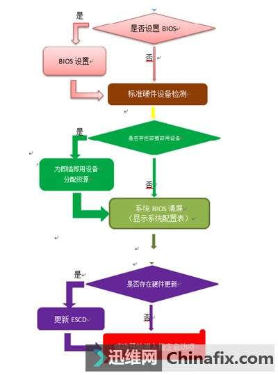

  工欲善其事,必先利其器。要想解决电脑启动不了如何维修这个问题,我们就必须大概了解一下电脑启动的一个过程。下面是主板启动的流程图希望大家理解起来更方便些。
电脑启动不了如何维修 主板启动流程图

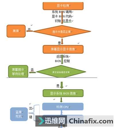

  以上就是POST自检的整个过程,属于硬件部分。大家可以对照一下,如果是硬件方面的问题,电脑启动不了如何维修呢?我们可以从以下几个方面考虑。

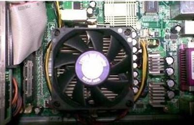

  一、电脑启动不了如何维修之电源故障
   把台式机的机箱盖的螺丝拧掉,按下开关,你可以观察CPU风扇是否正常转动。如果电源风扇转动,说明电源正常,如果风扇不转动的话可以把绿线接地,用万能表测ATX电源的各组输出是否正常。

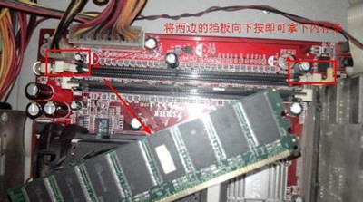

  二、电脑启动不了如何维修之内存故障
  如果是内存的问题,我们可以用橡皮擦或是干净的眼镜布擦拭内存条下面的金属接触板(又称金手指),将上面的灰尘擦掉,防止内存条接触不良导致电脑无法正常启动,用镊子刮一下内存槽。注意拔插内存条时一定要拔掉电源。完成上面的工作之后把内存条安回原来的位置,一定要按牢固,看看电脑是否可以正常启动。

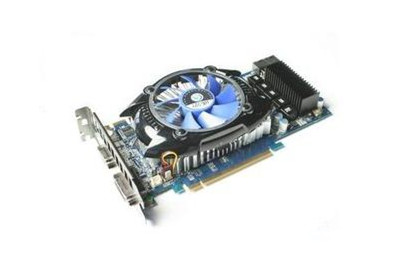

  三、电脑启动不了如何维修之显卡故障
  插上键盘如果键盘灯亮了,屏幕还是不显示,检查显卡插头等部位是否接触良好,如果有独立显卡的可以更换显试一下。
