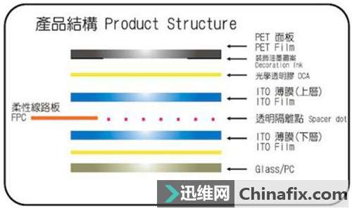

  电容屏全称为电容式触摸屏,电容屏结构如下图所示:
电容屏和电阻屏的区别 电容屏结构图
  电容屏的主要构造是在玻璃屏幕上镀一层透明的薄膜导体层,再在导体层外加上一块保护玻璃,双玻璃设计能彻底保护导体层及感应器。

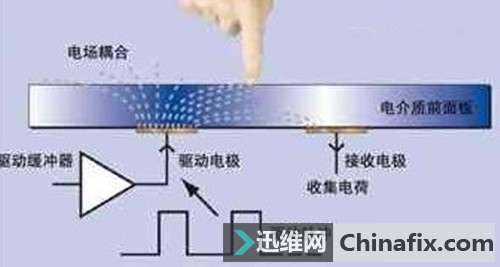

  电容屏在触摸屏四边均镀上狭长的电极,在导电体内形成一个低电压交流电场。当手指触摸屏表面时,由于人体电场,手指与导体层间会形成一个耦合电容,就会有一定量的电荷流向人体,为了恢复这些电荷的损失,电荷从四边电极补充进来流向触点,而电荷的强弱与触摸点的距离成正比,位于触摸屏幕后的控制器便会计算电流的比例及强弱,准确算出触摸点的位置。
  电容屏工作原理简易如下图所示:
电容屏和电阻屏的区别 电容屏工作原理图

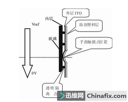

  电阻屏全称为电阻式触摸屏,电阻屏结构如下图所示:
电容屏和电阻屏的区别 电阻屏结构图
  电阻屏基本上是薄膜加上玻璃的结构,它以一层玻璃或硬塑料平板作为基层,在薄膜与玻璃(硬塑料)相邻的一面上涂上透明氧化金属导电层(透明的导电电阻),它的内表面也涂有一层涂层,在他们之间有许多细小的透明隔离点把两层导电层隔开绝缘,当手指触摸屏幕时,两层导电层在触摸点位置有了接触,电阻发生变化,在X和Y两个方向上产生信号,由感应器传出触摸点物理位置的电信号,然后送给触摸屏控制器,控制器侦测到这一信号并计算出X、Y的位置再通过运算转化为屏幕上的X、Y值,完成点选动作,呈现在屏幕上。
  电阻屏工作原理简易如下图所示:
电容屏和电阻屏的区别 电阻屏工作原理图
