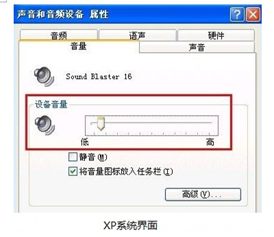

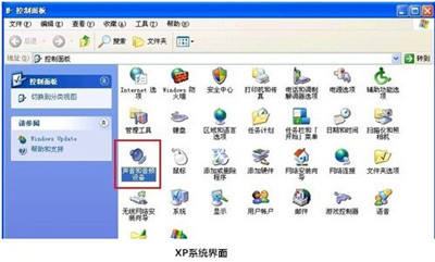

  2、如果右下角没有“小喇叭”,那么在XP系统下屏幕左下角点击“开始”“控制面板”,双击打开“声音和音频设备”图标,如图:
电脑声音小如何维修 图二

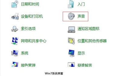

  或者在Win7系统下,屏幕左下角点击“开始”“控制面板”,双击打开“声音”图标如图:
电脑声音小如何维修 图三
  3、在“音量”选项中调整音量大小,如图:
电脑声音小如何维修 图四

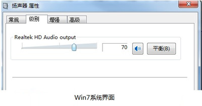

  Win7系统中,声音界面,选择扬声器,在扬声器属性界面调节声音大小,如图。
电脑声音小如何维修 图五

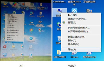

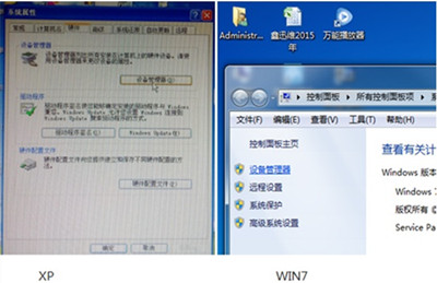

  4、如果设备音量显示的是灰色,或者无法操作,可能是声卡驱动损坏,如何判断是不是驱动问题呢?在电脑屏幕上找到我的“我的电脑”,鼠标左键选中,右键单击“属性”命令如图;
电脑声音小如何维修 图六
  5、打开系统属性窗口,找到“硬件”选项卡,单击“设备管理器”按钮。
电脑声音小如何维修 图七

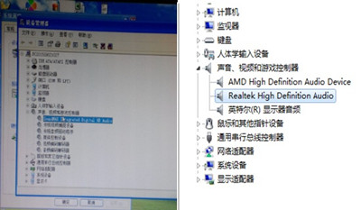

  6、在“设备管理器”界面展开“声音、视频和游戏控制器”项目,在这里查看声卡驱动有无黄色“?”或黄色“!”,“?”表明声卡驱动没有安装或安装不正确,“!”表明声卡驱动不匹配。
电脑声音小如何维修 图八

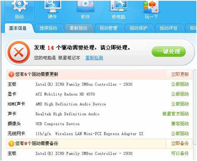

  7、如果显示不正常,重新下载驱动精灵或者驱动人生等软件重新安装声卡驱动。如果还不能解决电脑声音小的问题,只能重新安装系统在测试。
电脑声音小如何维修 图九

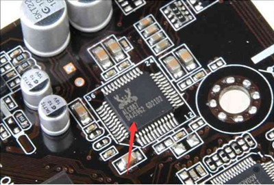

  3、以上步骤都处理完还是不行,那只能考虑主机里边电路板问题了,如果出现这种问题只能去专业维修点去送修,非专业人士请勿乱拆乱装,如下图主机板声卡芯片。
电脑声音小如何维修 声卡芯片
