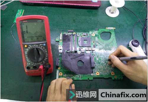

  一、短路
  所谓短路,就是在电路中电流不通过用电器直接连接到电源两端,通俗一点说就是不该相连的两点而直接相连,大部分短路都是相对地而言的。
  短路的测量方法:万用表二极管档红表笔接地黑表笔接待测的位置,直接读取数值(忽略小数点)。
  短路的分类:大短路、微短路。
  1.大短指完全对地,比如下图我们用万用表的二极管档测量“公共点”的对地值时,显示为0就是大短路。
短路和断路的区别  大短路实测图

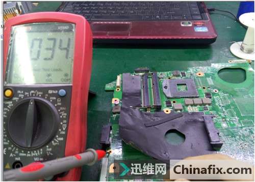

  2.微短是指对地值比正常值偏小。比如下图我们用万用表的二极管档测量“3VALW”的对地值,正常应该是300左右,而此板只有34,说明是微短路。
短路和断路的区别  微短路实测图

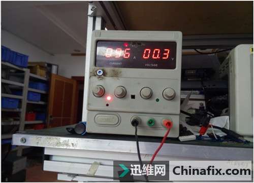

  弄清短路和断路的区别,肯定是维修的必要基础。迅维电脑维修中心的专业师傅在这还透漏点关于笔记本中短路和断路的维修方法:短路,可以使用“烧机法”。具体操作方法:先从短路点飞一根线出来,将稳压电源的电压调的要比原来此处正常电压低一点,将稳压电源电流限制在1A内,接上烧机线,正极接飞线,负极接地,然后用手去摸板子上你认为的可疑区域,摸到比较烫的元件,就是它坏了。假如发烫不明显,我们也可以适当调大电流,不过这里有点也要注意:对地值为0的一般是烧不出来的。
短路和断路的区别  烧机法

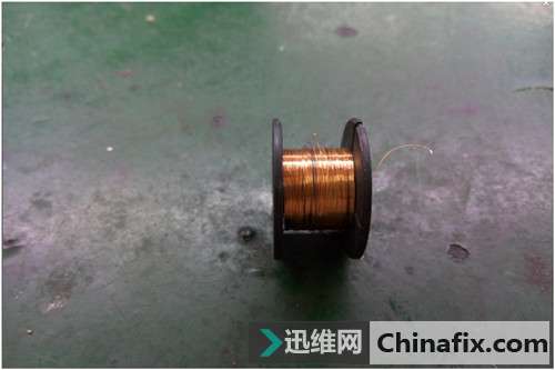

  断路的解决办法比较简单,那就是直接飞线。如下为飞线常用的漆包线。
短路和断路的区别 漆包线
