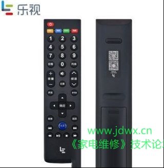

  一、使用39键遥控器的升级方法离线升级(OTA)包:.zip格式
第1步:通过EUI TV版网站下载对应机型的数据包,升级包命名为update.zip,并存入FAT32格式U盘的根目录下;
第2步:将U盘插入超级电视USB 2.0接口;
第3步:打开超级电视电源翘板,待超级电视LOGO点亮后,遥控器依次按下【3】【6】【9】【1】【开机】键即可;
