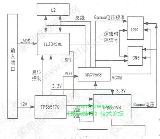

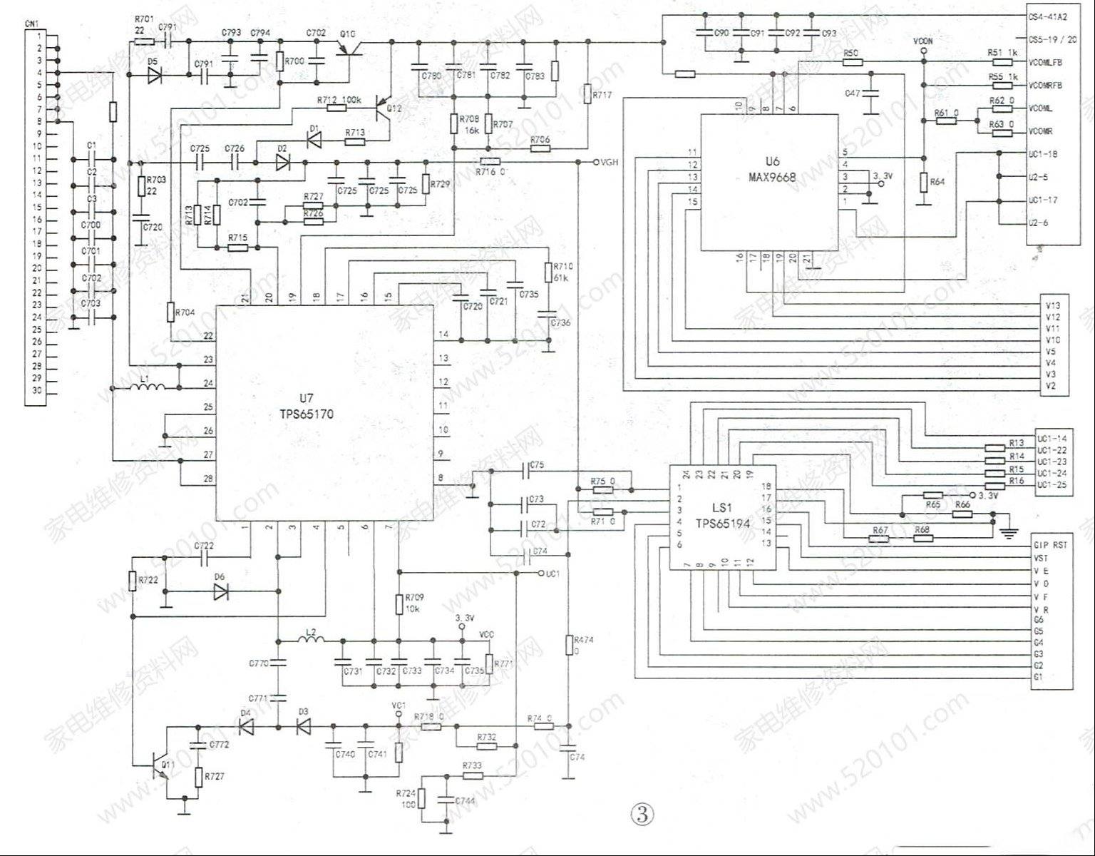

摘要: 该型逻辑板配用LG LC320EXN-SEA-K31液晶屏,其实物如图1所示,电路组成框图如图2所示,DC-DC变换电路如图3所示。
