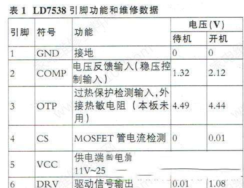

       (1)LD7538简介
        LD7538是一款低启动电流的电流模式控制器,防静电能力强,具有极低的启动电流(小于20uA),采用绿色模式控制,内置斜坡补偿及过压、过载保护和欠压锁定电路,具有300mA的输出驱动能力。
        LD7538 采用SOT-26型小尺寸封装,其引脚功能和正常电压见表1。

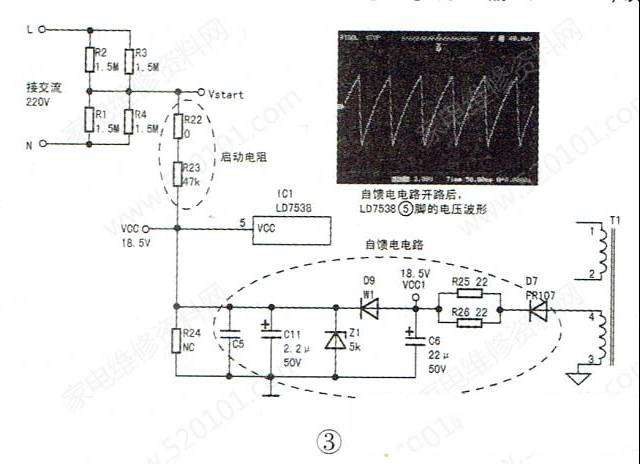

       接通电源后,+300V电压经T1的①-②绕组为开关管Q1的D极供电。同时,AC220V交流电压经R1~R4分压后,,形成一个正比于交流电压的Vstart电压,经R22、R23降压,为IC1的⑤脚提供启动电压,开关电源启动工作,IC1从⑥脚输出激励脉冲,推动Q1工作于开关状态,其脉冲电流在T1中产生感应电压。T1④-③绕组产生的感应电压经D7整流R25//R26限流C6滤波,再经D9产生vcC电压,替换启动电路,为IC1的⑤脚提供工作电压。T1⑥脚输出的感应电压经DS1、DS3整流,CS1、CS2、LS1.CS4滤波,产生12.3V电压为主板供电,同时还为LED背光驱动控制集成电路ICS3供电。T1⑦脚输出的感应电压经DS4整流、CS7滤波,产生36V电压为背光驱动升压电路供电。

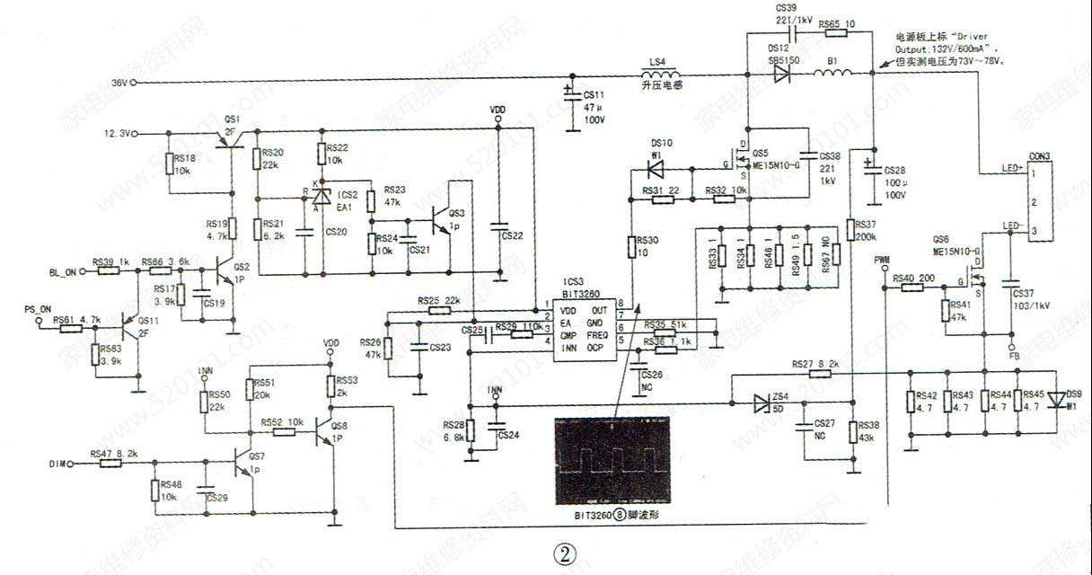

  3.LED背光驱动电路
          LED背光驱动电路主要由三大部分组成:一是以集成电路ICS3( BIT3260 )为核心构成的背光驱动控制电路,见图2;二是由MOSFET开关管QS5、升压电感LS4、升压二极管DS12、升压输出滤波电容CS28组成的Boost升压电路;三是由QS7.QS8.QS6组成的恒流控制电路。

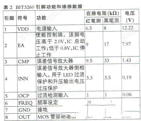

       (1)BIT3260简介
         BIT3260是BITEK公司最近推出的一款LED背光驱动IC,采用电压模式PWM控制,电流限制,频率可调,内部平稳启动,图腾柱输出,并具有过温、欠压保护功能。BIT3260工作电压为10V~18V,工作频率100kHz~400kHz,采用sOP-8脚封装,其引脚功能见表2。
      (2)LED背光开关控制电路
       该电路主要由QS11.QS2.QS1及外围元器件组成。二次开机后,PS_ON、BL _ON信号均变成高电平,QS11截止,QS2.QS1导通,12.3V电压经QS1加到ICS3的①脚。同时,该电压经RS25和RS26分压后,加到ICS3的②脚(使能控制端),ICS3进入工作状态。
       (3)升压电路
        ICS3的⑧脚输出PWM开关脉冲,控制QS5进入开关状态。当QS5饱和导通时,36V电压经IS4.QS5的D-S极、S极电阻RS33 //RS34 lRS46//RS49到地,在储能电感LS4中产生左+右-的感应电压,IS4储能。此时,升压二极管DS12因正极电压小于负极电压而截止,LED背光灯由升压滤波电容CS28两端电压供电;当QS5 截止时,IS4中产生的感应电压为左-右+ ,该感应电压与输入电压( +36V)叠加,经DS12向CS28充电,形成电压LED+,为LED灯串供电。
       (4)恒流控制电路
        开机后主板输出的调光控制信号(DIM )送到QS7使其导通,QS8截止,VDD (+12V)电压经RS53.RS40打开QS6。LED- 流经QS6,通过RS42~RS45和二极管DS9到地形成回路,灯串亮。RS42~RS45两端的压降经RS27反馈到ICS3的④脚,ICS3根据LED电流反馈电压的高低,与内部的基准电压进行比较,来调整⑧脚输出脉冲的占空比,在一定范围内调整LED背光灯串供电电压的高低,达到恒流控制的目的。调整RS42~RS45的阻值可调整灯串电流的大小。
       (5)保护电路
       1)升压开关管过流保护电路。当负载短路时,流过QS5的电流增大,流过检测电阻RS33//RS34//RS46//RS49的电流增大,检测电阻上的压降增大,即ICs3⑤脚电压升高,当该电压高于阈值时,驱动电路关闭,无输出脉冲。
       2)灯串开路、短路保护。BIT3260通过监测④脚(误差放大器倒相输入端电压的高低来判断灯串是否开路或短路。如果灯串开路,LED+将大幅增加,RS38上的压降升高,ZS4反向击穿,BIT3260④脚电压升高,当该脚电压高于0.5V时,IC停止工作。当灯串短路时,流过灯串的电流增大,恒流电阻(RS42~RS45)上产生的压降升高,通过RS27送到BIT3260④脚,当该脚电压高于0.5V时,IC 停止工作。

      故障原因分析:测12.3V输出端电压在8V~10V间变化,IC1⑤脚vCC供电端电压为11.75V,C6正极电压(即vcC1)为0.01V(正常应为18.5V),说明故障在vcC1电压形成电路中。经查,整流二极管D7( FR107 )引脚虚焊,补焊后故障机修到这里,终于修好值得探讨。。虽然故障机修到这里,终于修好值得探讨。了,但产生一个疑问:LD7538⑤脚通过电阻R22、R23以及分压电阻R1~R4接在交流220V上,没有接整流二极管,难道LD7538在启动时采用交流供电?为了弄清这个问题,断开D7后测LD7538⑤脚的电压波形,发现是锯齿波,其幅度为9Vpp,周期为100ms,如图3所示。
        至此,就好解释LD7538启动工作时的供电问题:接通电源的瞬间,市电通过启动电阻R22、R23以及电容C11.C5形成一个逐渐升高的电压,在第-一个锯齿波的上升沿,当电压高于LD7538的启动电压时,LD7538启动工作,开关电源工作,T1各个绕组产生相应的脉冲电压,其中,④-③绕组输出的脉冲电压经D7、C6整流滤波后,形成约18.5V的直流电压,取代启动电路为LD7538供电。

        故障原因分析:测12.3V电压正常,说明主板供电基本没有问题;LED升压电路二极管DS12正、负端电压基本相等,这说明升压电路没工作。对BIT3260的几个关键脚进行检测:⑧脚电压为0V,说明无驱动脉冲输出;①脚供电为12.14V,正常;②脚背光开/关端电压为0.08V,正常时约为8V,判断故障部位在背光开/关控制电路中。测QS3的b极电压为0.59V,c极电压为0.08V,说明该管已导通;ICS2①~③脚电压分别为2.47V、1.8V和0V,均正常。怀疑QS3的b极分压电阻RS23、RS24损坏。经查,RS24( 10k)开路,换新后故障机修到这里,终于修好值得探讨。。
       此时测量QS3 b极电压为0.30V,c极电压为7.92V。
