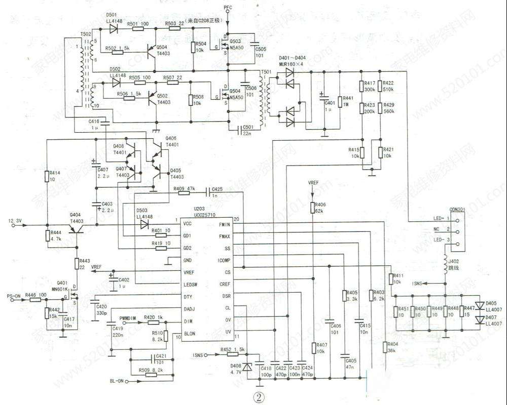

  例5:黑屏。故障原因分析:通电测试机子,发现LED背光灯串不亮,并测得LED+电压为0V,控制芯片U203(UCC25710)电源端①脚有11.8V电压,相关电路如图2所示。再测U203亮度控制端⑨脚背光点亮控制端①脚电压,均未发现异常。接下来查U203②、③脚有激励脉冲波形输出。检查LED+电压的形成电路,发现开关变压器T502的①脚虚焊。补焊后试机,故障消失。
  例6:黑屏。故障原因分析:上电测得LED+电压为0V,查u203的供电、亮度控制、背光点亮控制端的电压均正常。再查U203的②、③脚,无激励脉冲输出。试机发现,开机瞬时显示屏会闪烁一下。 在LED+端与冷地之间接一只电压表后试机, 发现开机瞬间电压表读数约为50V,但随后快速降为0V。拔下LED灯条插头,在CON301①、③脚之间接上一只7592/50W的线绕电阻作为假负载。开机,LED+电压升至约150V,这表明LED灯条有故障。更换LED灯条后开机,故障机修到这里,终于修好值得探讨。。刚.
