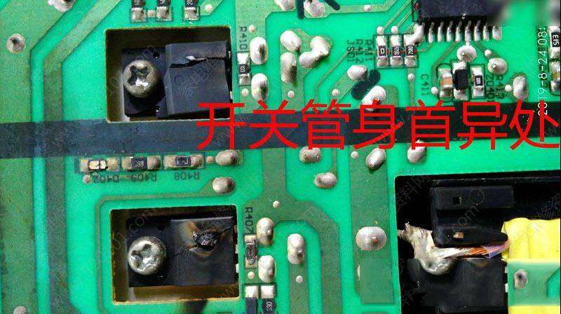

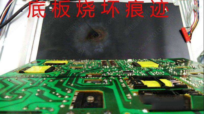

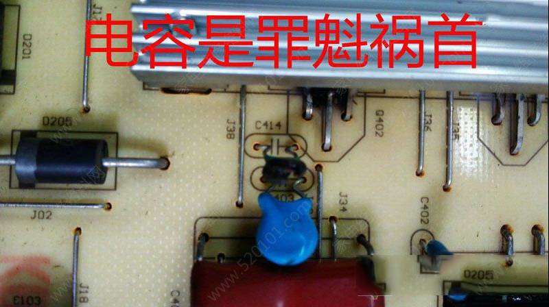

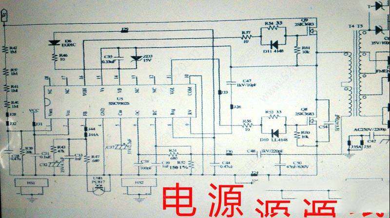

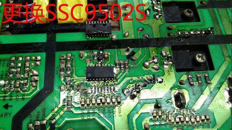

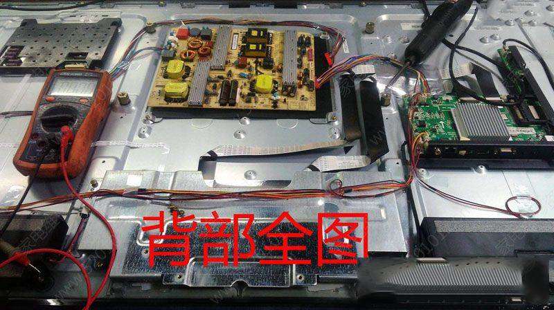

    收到同行送来的故障机壹台长虹UD50B6000ID液晶电视,客户说在观看的过程中嘭一声三无,找人看后说换烧毁的板子需费用500元,于是转至我维修部,首先检查待机电源,PFC电源电路均完好。主电源由于尖峰吸收331/1KV爆裂引起开关管两只损坏,管理芯片SSC9502S击穿,附属电路的电阻 二极管十几只均已损坏。根据原机配件型号加上图纸维修恢复,贴片电阻拆旧板的,开关管芯片均换新所费,相对来说,配件材料比起换板成本天渊之别。
