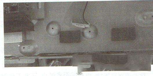

       拆下显示屏组件,将其屏面朝下放到工作台上。取下z板后,用手轻轻按压两根独芯电缆,并用手电筒照射独芯电缆根部处的玻璃,发现有两处因电弧打火而留下的银白色痕迹,如图1所示。正是这两处电弧打火,造成Y、Z板上多只元件击穿。分析认为,此屏打火的原因主要有以下两点:-是面板设计欠佳 ,电极间距离过小,正常 工作时屏线与底板之间脉冲电压达到几百伏,在空气潮湿或有灰尘情况下打火在所难免;二是屏线导电镀层截面偏小,屏工作时电压高、电流大、温升快,导致屏引线镀层表面氧化,电阻增加,导电能力下降,从而引起电路打火并烧断导电镀层。找到屏打火位置后,用记号笔在屏底板边框处标记出切割范围,如图2所示。切割的长度宣大不宜小,但宽度一定要控制好,约10mm内,不能伤及显示屏玻璃,否则,会损坏显示屏面板。

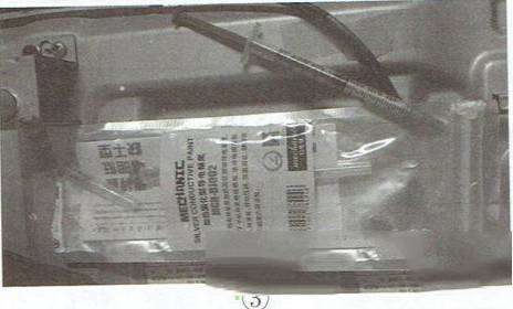

        接下来用手持式切割机(手持式抛光机换成切割片)沿记号线对屏底板进行切割。切割机转速高一些更好,切割片要用新的或边沿光滑的,并且切割过程中手不能晃动,从而匀速平稳地进行切割,否则易引起屏玻璃损坏。切割完成后,要小心清除切割产生的金属毛刺清理残余的金属切屑。如切割宽度不够,可重新进行修整。最后用什锦锉或细砂纸擦去玻璃上的电弧痕迹,直到露出玻璃本色。清理电弧后,再对屏线进行修复加固,方法是找一段长度合适的细铜线,上足锡,然后与独芯电缆进行焊接。由于独芯电缆上原来的含银镀层非常薄,不易焊接,所以建议用20W内热式电烙铁,先在电缆线上镀上锡,再把上过锡的细铜线焊到电缆上。由于新增铜线与原来的屏线之间结合并不牢固,为了保证维修效果,笔者购来“导电银浆”,如图3所示。

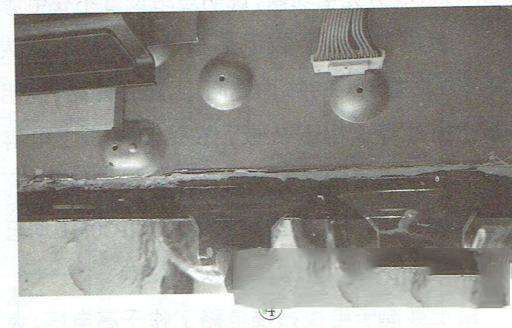

       用附送的注射器针头将其均匀涂抹到焊了细铜丝的电缆线上。须注意的是,不要把银浆涂到屏玻璃切面上,否则会造成屏线、玻璃、底板之间短路。涂好银浆并检查无误后,用吹风机对电缆线进行加热固化。开始加热时,新涂的银浆会流动,渗透到裸铜线与屏线的缝隙中。加热约10min,基本上就固化好了。冷却后再次检查屏线、裸铜线上的银浆痕迹,确保没有流到屏玻璃上。所以需用704硅橡胶挤进屏玻璃与底板之间,以阻止银离子移动,如图4所示。

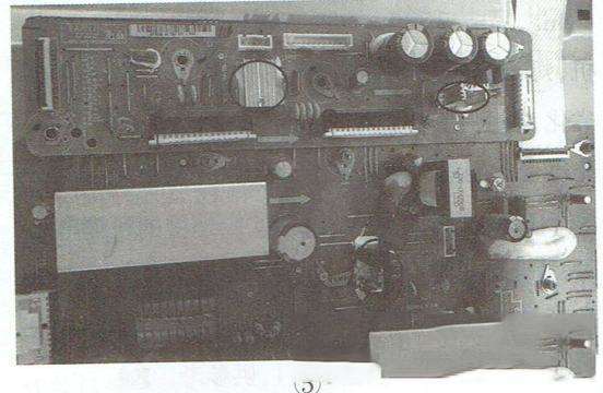

        处理好屏打火故障后,再次对Y、Z板进行在路电阻测量检查,除上述5只功率管损坏处未见其他元件损坏。由于这几只功率元件要求较高,因此建议选用拆机件慎用全新件 。更换上述损坏元件后试机,故障机修到这里,终于修好值得探讨。。长时间试机后,发现Y、Z板上几只功率元件温度较高,为保证电视机的可靠性,给这几只元件加装了散热片,如图5圆圈内所示。
