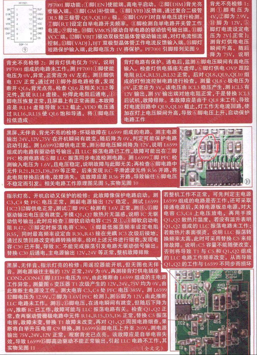

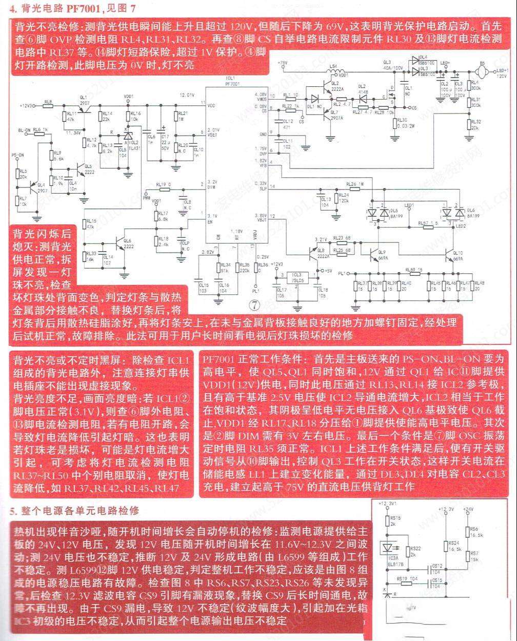

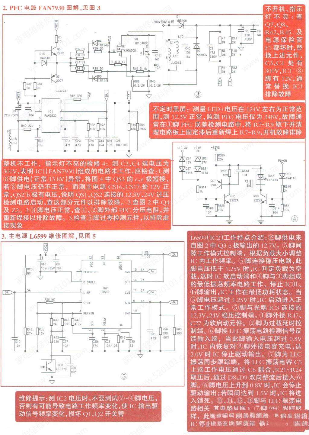

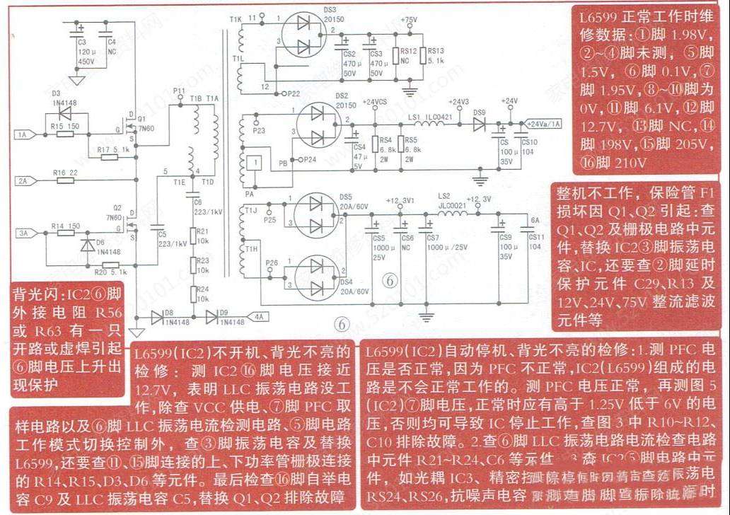

    长虹晶辰JCM45D-1ME 400电源板分四大部分:一是PFC电路,它由FAN7930组成的电路完成;二是ICE3B0565J完成12V电压形成电源,为主板控制系统供电,同时产生供PFC和主电源L6599组成的电路供电;三是主电源L6599组成的电源电路,此电源产生供背光电路、功放工作所需电压,同时也输出12V电压,与ICE3B0565J输出12V并联为主板供电,提高12V工作的稳定性;四是采用PF7001作背光电压形成及灯恒流控制电路。本文就各部分电路作维修图解。
