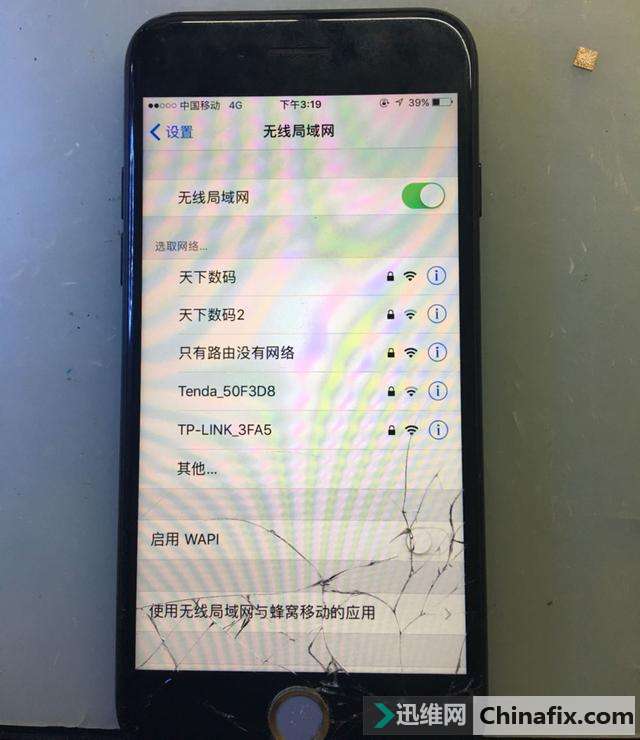

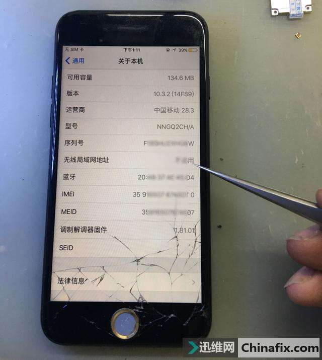

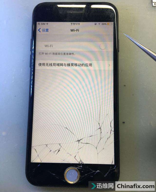

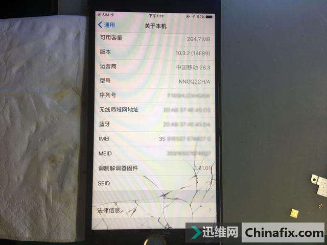

      今天带来一部iPhone7的维修曲折故事。这台机器客户运用中摔碎了外屏,然后发现wifi无法运用。
iPhone7 的曲折手机维修过程! 图1
  开关成灰色,关于本机里wifi地址不适用,很显著wifi遗失摔虚焊了。

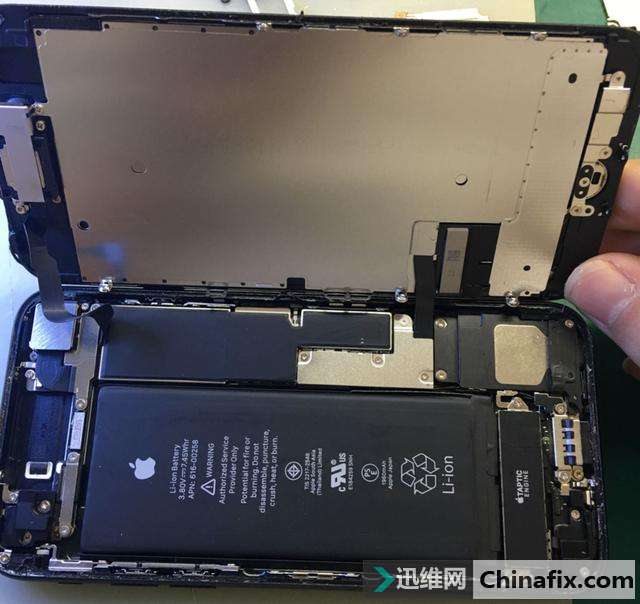

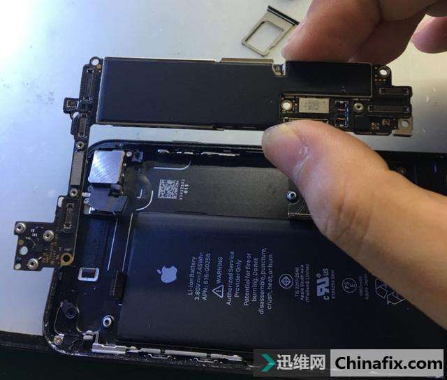

  首先拆开机器,7代开始排线接口改为右下侧,并且增加屏幕边框防水胶,注意不要扯断排线。打开后检查外观,很干净,没有维修史。
iPhone7 的曲折手机维修过程! 图4

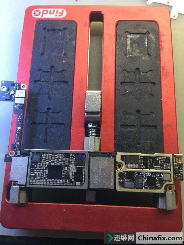

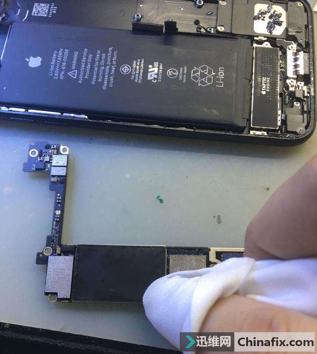

  取出主板,尽量不要残留指纹。
iPhone7 的曲折手机维修过程! 图5

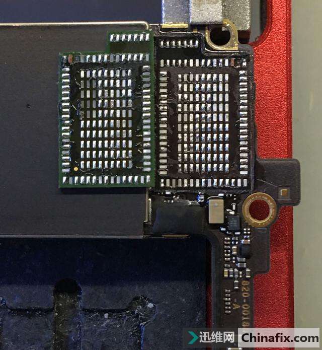

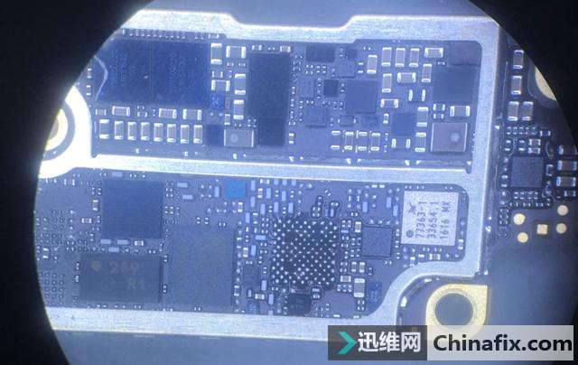

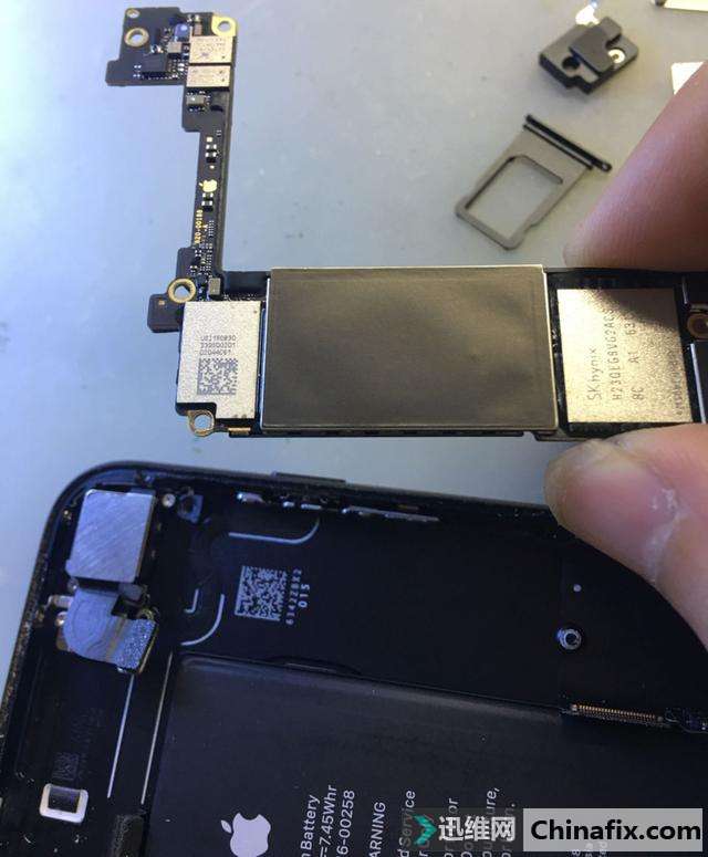

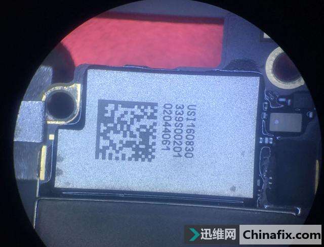

  wifi模块采用异形,位于主板顶端。
iPhone7 的曲折手机维修过程! 图6

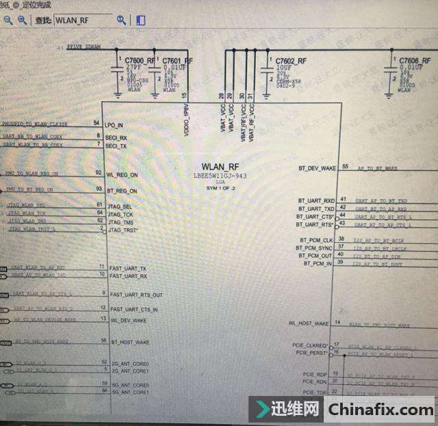

  电路规划与6系列机型也有所改变,测量工作条件都正常,更加确定是虚焊导致。
iPhone7 的曲折手机维修过程! 图7
  显微镜下清楚wifi模块边胶,周围的小原件不能碰虚焊。
iPhone7 的曲折手机维修过程! 图8

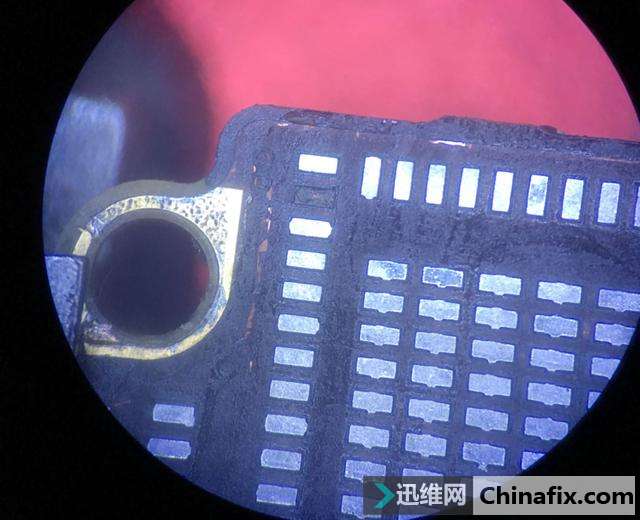

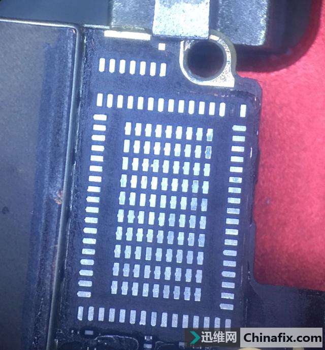

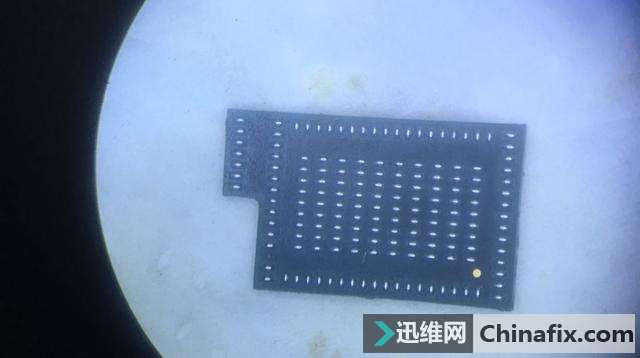

  拆取wifi后发现有焊点脱落,很可能就是这个焊点摔脱落导致的wifi不工作。
iPhone7 的曲折手机维修过程! 图9

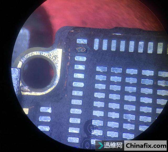

  清理干净主板焊盘。
iPhone7 的曲折手机维修过程! 图10
  接下来处理脱落的焊点,重新飞线打圈制作出焊点。
iPhone7 的曲折手机维修过程! 图11
  制作的焊点要求越接近原厂焊点越完美。只飞一条线,能用就好不是我们修机的风格。
iPhone7 的曲折手机维修过程! 图12

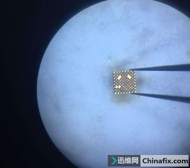

  再处理干净wifi模块,并植锡装回主板。
iPhone7 的曲折手机维修过程! 图13

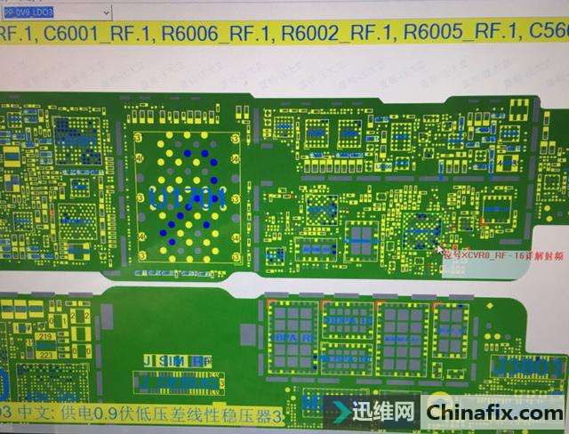

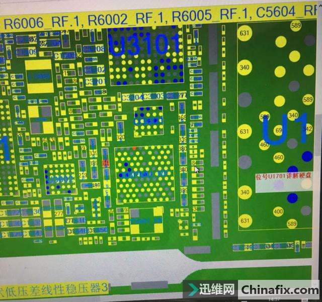

  安装完wifi后,开机测验过程中发现不停白苹果重新启动,偶尔进系统后关于本机里调制解调器固件遗失,观察稳压电源的电流反馈,每次自检加载完开机程序后,信号部分一工作就会电流偏大,造成重新启动。再次确认wifi电路没有问题后,转移思路。既然是信号部分出问题,而且电流显著不对,那就拆掉基带电源,测量底脚的过程中发现下图的一个脚位阻值异常。
iPhone7 的曲折手机维修过程! 图14
  这一路供电是由基带电源提供给射频的,拆掉射频确认线路问题还是负载本身问题。
iPhone7 的曲折手机维修过程! 图15
  射频拆除后,确认线路阻值恢复正常。
iPhone7 的曲折手机维修过程! 图16
  装回基带电源,开机已经正常,关于本机里的基带固件也已恢复。看来是射频本身短路破坏造成的无基带。

  更换一颗正常的射频IC,植锡并装回主板。
iPhone7 的曲折手机维修过程! 图18

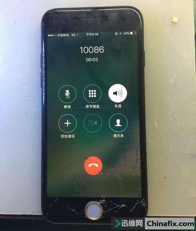

  装回整机,测验wifi,4G,通话上网所有正常。
