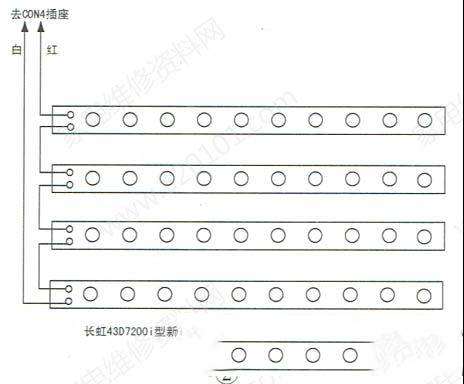

    收到其他维修同行的一台长虹43D7200i型液晶彩电,二次开机后黑屏。拆机检查,实测主板插座CON501中的+12V电压正常。按“开机”键后,PS-ON端电压由0V升为3.6V,BL-ON 端电压由0V升为4.78V,PWM-DIM端电压由0V升为3.05V,过一段时间后降为0.97V。同时,实测背光输出插座CON4中LED+端对地电压为101.8V,但背光不亮。看来主板已发出了开机指令,怀疑故障系屏内LED灯串开路所致。拔下背光插头cON4,红线为LED+,白线为LED-。用点灯器检测,背光仍不亮,由此判断LED灯串有问题。
          小心拆开液晶屏,发现屏内有4根灯条,每根灯条上有9只灯珠,共36只灯珠。用点灯器检测,有一根灯条开路。为保证可靠,决定将四根灯条全部换新。购买本型机灯条。新品为10灯珠灯条。先拆去旧灯条,然后将新购灯条按原位置粘贴好,如图1所示。
          最好按图2所示串联4根灯条。焊接好后,用点灯器测得灯条电压为112V。装好液晶屏后,通电试机,故障机修到这里,终于修好值得探讨。。
