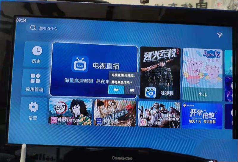

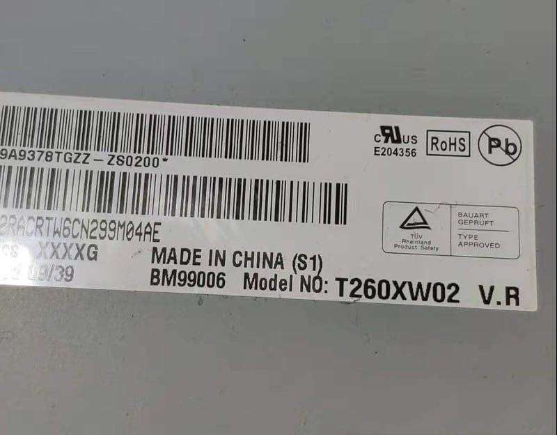

    最近维修收到其他维修同行的一台长虹 LT26720液晶电视,故障是主板芯片坏了,网上看到有两种主板在卖,一种是JUC7.820.00025804,配屏LC260WXE,另一种主板也是JUC7.820.00025804,但配屏是T260XW02,这两种主板一个是带网络,一个不带网络,不过两个价格相差很大,由于我的主板是主芯片坏,所以我买了那个价格非常便宜的板子,几乎相当于我买一个芯片价格,于是找了一家较诚信的卖家,抱着买回来换芯片的心理,结果买回来上机,电视机一切正常,同行们如果要买这种主板也可以试试。
