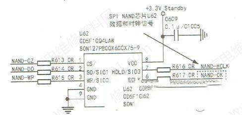

  例1:灰屏故障。机芯为ZIS53G-iP,三合一板,主板号为JUC6.690.00105765,印制板号为JUC7.820.00102203 该机灰屏故障。
  检修流程:(1)检查电源输出电路中的滤波电容CP334正端12V电压是否正常;(2)检查主板的上屏电压12V是否正常;(3)检查主芯片输出的.上屏差分信号(4路LVDS信号和1路时钟信号)是否正常;(4)检查主板的FLASH芯片或程序是否损坏;(5 )检查逻辑板工作电压及屏是否异常。
  故障原因分析:经测量,CP334的12V电压、上屏电压控制电路Q501.U51形成的12V供电,都正常。检测主芯片输出的上屏差分信号,没有波形输出,电压偏低,怀疑主芯片工作异常。再次通电二次开机,发现电源指示灯没有闪烁,判定主芯片没有工作。重点检查主芯片U61(TSUMV69YU)的90、96、102脚(VDDC )供电,为正常的3.3V,但94脚(NAND_ DI )数据信号和⑨脚(SPINAND_ CK)时钟信号的电压均为1.7V左右偏低。U61的91脚、94脚信号来自SPINAND芯片U62(GD5FIGQ4UAW)的⑤脚、⑥脚,并与之进行数据、时钟信号的通信传输。若U62的数据时钟信号失效,必然会影响U61的正常工作。于是,检查U61⑧脚供电为正常的3.3V,因此判断U62已损坏。更换U62后,重新写程序,二次开机图声正常,故障机修到这里,终于修好值得探讨。。相关电路及实物图如图1~图3所示

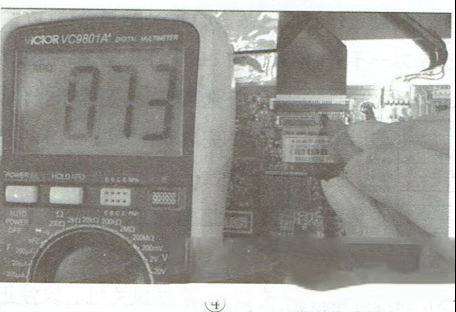

  例2:机芯同例1,故障表现为灰屏。
  故障原因分析:首先检测CP334.Q501和U51输出的12V,都正常,但LVDS信号的一路时钟信号(上屏插座①脚RXEC- )只有0.73V电压(各路上屏差分信号正常值均为2.15V左右),偏低,如图4所示。
       拔掉上屏线,再测量U61输出的LVDS信号电压仍偏低,对应印制板电路没有漏电问题,更换U61后故障依旧。
       正好有一块相同软件版本的主板,更换后试机,仍灰屏。仔细检查,发现上屏线中间有轻微的霉点(可能是霉断短路了),换用新30PIN上屏线,通电试机,故障机修到这里,终于修好值得探讨。。

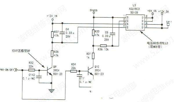

  例3:有图无声。机芯为LS42S,主板号为JUC6.690.00071113,印制板号为JUC7.820.00066596。
  检修流程:(1)检查主板插座J1⑧~①脚的12V_ IN电压是否正常;(2)检查主板伴音功放U802(TPA3110D2)的12V_ 3A电压是否正常;(3)检查伴音功放U802的静音控制电路是否起控;(4)检查U802的音频信号输入是否正常;(5)检查U802或喇叭是否损坏。
  故障原因分析:先检测U802的供电滤波电容CA108正端,无12V电压;检测J1⑧~①脚的电压为12V,正常。经查U802的供电支路和芯片本身并没有短路,难道U802的12V供电不是直接来源于电源板(插座)。
        通常,伴音功放的供电是由电源板直接送入的(12V/24V供电需要在电路增加滤波电容抑制干扰),但对于LS42S机芯来说,它们之间加装了一块电压转换控制芯片U3( AOZ4803)。其工作原理为:当主芯片U13( TSUMV69MDS )的@脚输出3.3V高电平的PWR-ON/OFF控制信号加至Q9的基极时Q9饱和导通,致使电压转换控制芯片U3的④脚(内部双MOS管栅极G)处于低电平,而U3的③脚(内部双MOS管栅极S)已加入12V_IN电压(来自电源板),通过U3内部双MOS管的控制,在其⑤、⑥脚(内部双MOs管栅极D)输出12V 3A电压,送至U802作为其供电。另外,5V_ 4A电压的产生原理同上。
         通过实际电路检测,U3的④脚电压为12V高电平,异常,则U3不能正常输出12V 3A电压。如图5所示,查U3的④脚外接电路,发现Q9的基极电压为3.1V,集电极电压为12V(正常时,Q9应该饱和导通,集电极应为低电平0V左右),怀疑Q9损坏。取下Q9检测,已开路。换新Q9后试机,12V 3A供电恢复正常,故障机修到这里,终于修好值得探讨。。

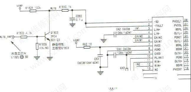

         提示:在实际检修无伴音故障时,需对电路图和实际的电路板认真比对检查,除了检查伴音功放的供电外,还须检查静音控制电路是否处于正常状态(正常情况下,MUTE AMP为低电平,控制三极管Q1803截止),如图6所示。

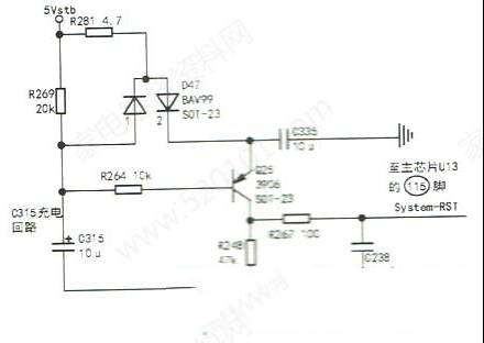

  例4:不开机。机芯为LS42S,主板号为JuC6.690.00071113,印制板,号为JuC7.820.00066596。
  检修流程:(1)检查主板插座J1的⑧~①脚供电12V、5Vstb是否正常;(2)检查主板电源控制电路产生的5V、12V是否正常;(3)检查主芯片U13的供电3.3V.1.2V、1.8V-DDR是否正常;(4)检查FLASH(U26)芯片的供电3.3V是否正常,芯片是否损坏或程序出错;(5)检查主芯片U13的工作条件(供电、复位、晶振、总线、键控)是否正常或芯片是否损坏。
  故障原因分析:二次开机后指示灯亮不闪烁,先检查主板的12V供电,正常,排除电源板的问题。检查主板主芯片U13的供电AVDD-3.3V、1.2V-VDDC、1.8V-DDR,正常。是软件出错引起的不开机? 随后,采用“先软后硬”的方式,用U盘进行软件升级。升级步骤为:(1)将升级程序拷贝到U盘根目录下,文件名必须为:CHV59_ LCD.bin;(2)将信号源切换到TV源状态,再将U盘插入USB1接口;(3)在“设置一+服务”选项下,按照提示操作,完成软件升级。软件升级完成后,正常开机,但刚工作2min后自动关机,再开机又很快关机。软件正确,FLASH(U26)芯片也无故障,会不会是U13工作异常或损坏了呢?检测主芯片工作条件,发现在关机前三极管Q25集电极电压慢慢上升到1.45V,随后就关机了,由此判断复位电路有问题。
         复位电路工作原理:如图7所示,上电时,5Vstb电压通过双向二极管D47(正向)给三极管Q25(3906 )发射极提供正偏电压,其基极经电阻R269、R264提供低电平,此时Q25导通并从集电极输出复位电压,即在刚开机时,主芯片是通过高电平进行复位,然后处于低电平工作状态。复位电流流向:5Vstb->R281->D47 ( 正向正端)->Q25(e 极)->Q25 (c极)->高电平System-RST复位信号,同时因Q25导通,给电容C315进行充电;关机时,C315开始放电一D47 (反向正端)-5Vstb(oV)。另外,R267、C238组成RC低通滤波电路,可有效消除供电电压不稳造成的复位误动作;而双向二极管D47-方面可减少电压波动造成的复位误动作,另一方面在系统断电时,可将R269 电阻短路,让电容C315快速放电,等下一次来电时,能产生有效的高电平进行复位。所以,复位电路中的任何元件损坏,均会使复位电路出现异常。
        该机在关机前,Q25集电极电压已达到1.45V以上,根据复位电路工作原理可判断复位电路有问题。检测Q25,虽没有明显损坏,但其电气性能不良,换新后试机,故障机修到这里,终于修好值得探讨。。
       提示:在检修这类故障时需注意,不管开始检修的故障,还是后来出现新的故障,只要按常规检修即可,但必须排除维修中自身误设故障。不开机、自动关机,除了正常检修外,复位电路(有低电平复位和高电平复位之分,这取决于机芯主芯片)出问题较多,需重视。
