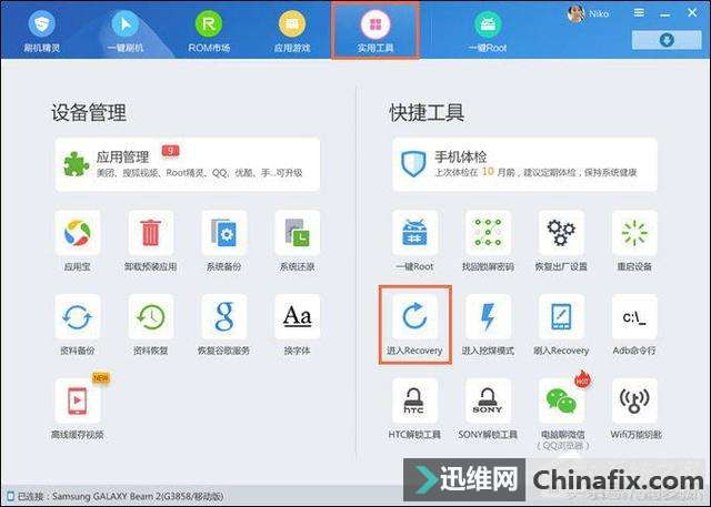

  在手机开机状态下连接上第三方刷机软件,如:刷机精灵,选择“实用工具”,再选择“进入recovery模式”,手机将会自动进入recovery模式。
