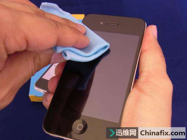

  首先需要做的是清洁手机屏幕幕幕,一定要擦干净。

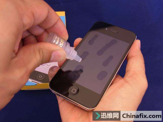

  然后就需要用到手机专用的纳米疏油层镀膜液:
  将液体滴到手机屏幕屏幕上:
  然后将其均匀涂抹到整个手机屏幕幕幕,重复两到三次,这样就保证了整个手机镀膜的均匀性。

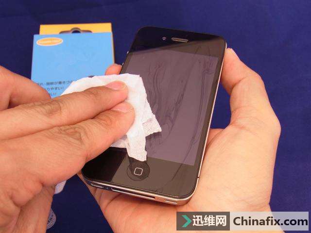

  然后静置手机6-8个小时,在此期间不要触摸手机屏幕幕幕!建议可以睡前操作,这样不影响正常运用手机。
  如果手机上有涂抹的残留物,在静置之后用布或者纸轻轻地擦去就可以了。

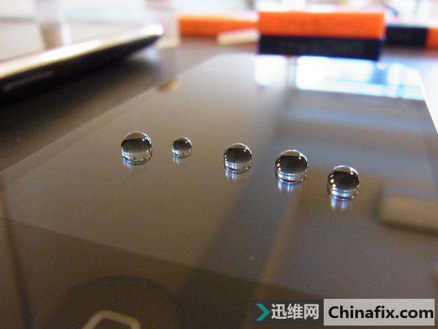

  上水我们来看看效果:
  这效果是不是很神奇呢?甚至手机屏幕屏幕一些细微的划伤也被掩盖了,手机特别顺滑,指纹也少了很多。
