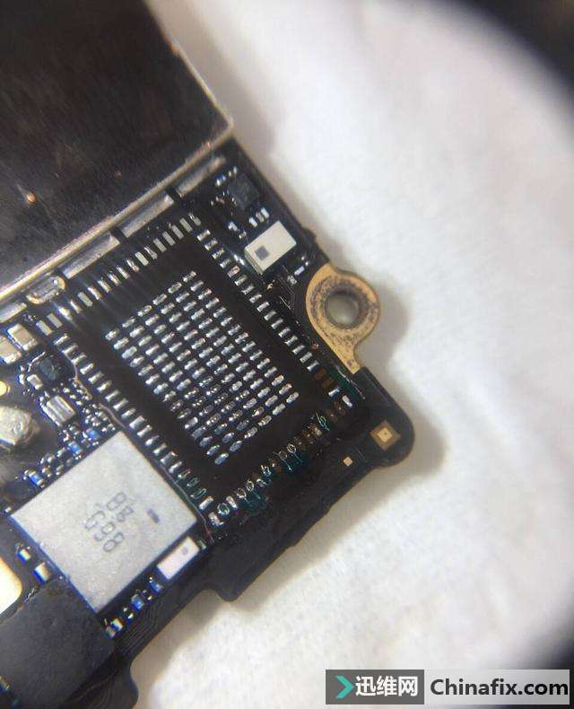

      飞线是一个很神奇的东西,在PCB板有破坏的时候特别有用,之前就有人焊接了400多根飞线给xbox360修复南桥芯片的事,最重要的是还真能开机和运行游戏。飞线的数量非常的多,不过线都比较粗一点。主要考验耐性。
  接下来的这位小哥的就比较厉害了,iPhone6的cpu焊盘出现了问题,用比头发丝般细的漆包线修复,全程都需要在显微镜的帮助小完成,不过手的稳定,就没有仪器可以帮助了。靠的就是单生20多年积累下来的力量
  飞线已经被绿油光固化好了,不过还是可以看的出来,应该是用的耳机线圈的漆包线

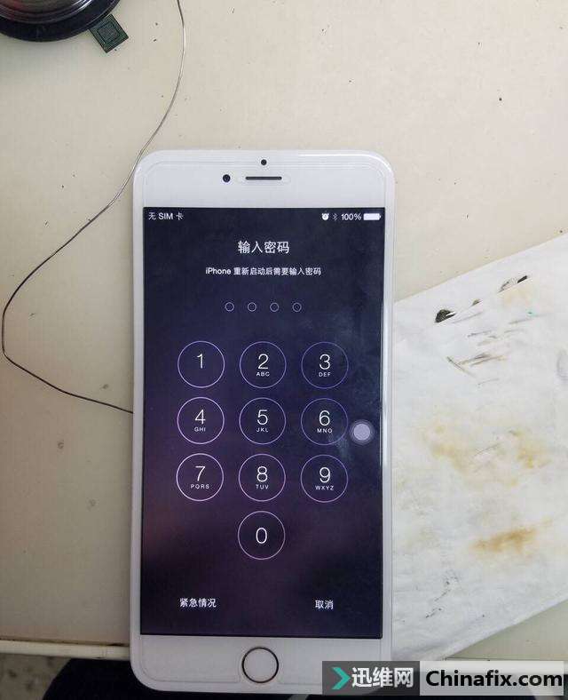

  成功开机,不闪屏不花屏,证明了这几根飞线是有用的

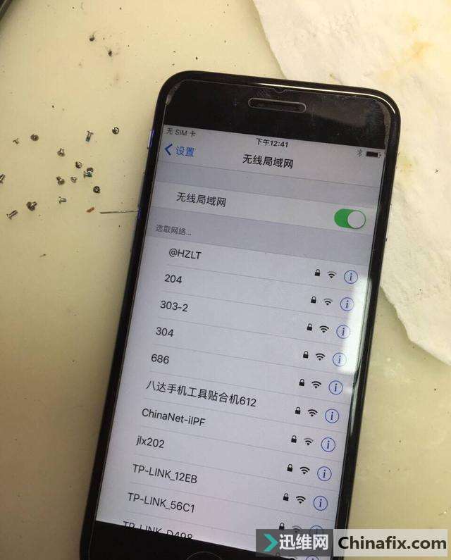

  wifi也没有问题,能够搜索到信号
