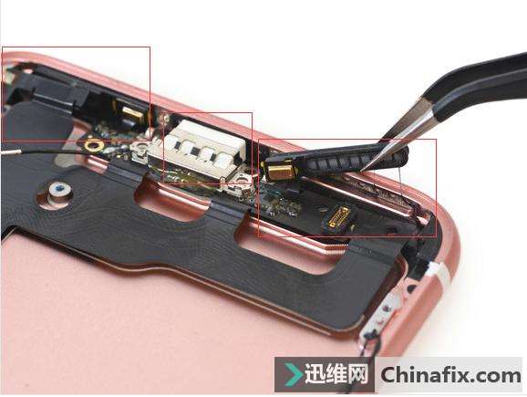

  iPhone手机7 打开后的第一层防水规划是 屏幕与外壳缝隙处 有一层防水软胶,密封的很好。

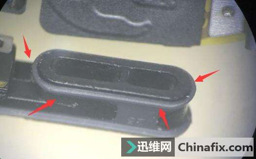

  喇叭位置与麦克位置 都有如上图那种橡胶圈,与手机壳体紧密贴合实现防水。

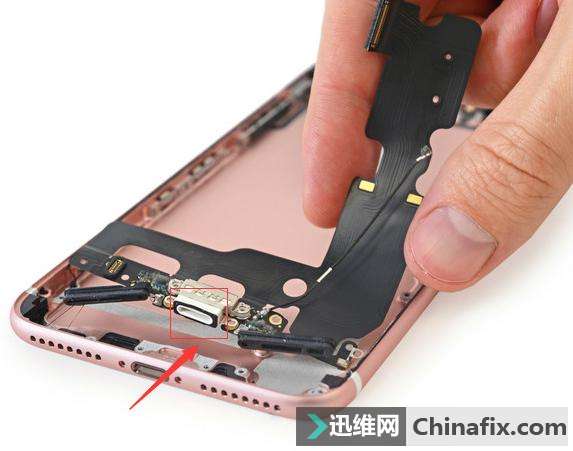

  尾插处也有一层黑胶贴合壳体来防水。

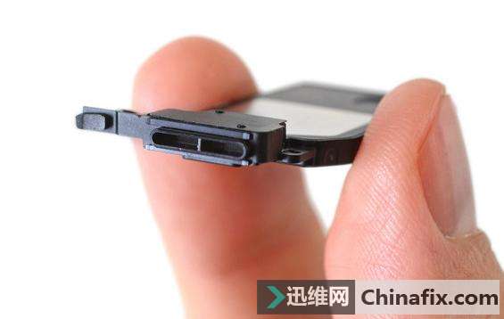

  喇叭里面有层相似筛子的纳米防水材料来进行防水和散音。

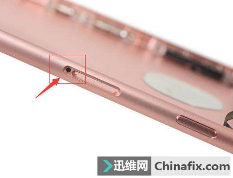

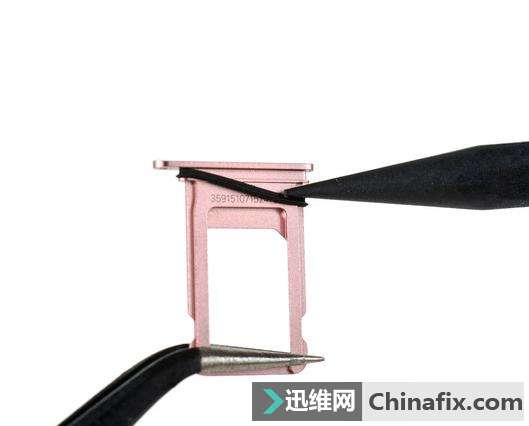

  iPhone手机7的卡槽处其实很有学问的,它有个卡的位置,那个地方现在有这种两头带有橡胶圈的一根铁棍放在中间来实现防水。
  卡遭也做了一层防水规划。

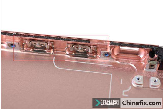

  振动键外一层防水橡胶。

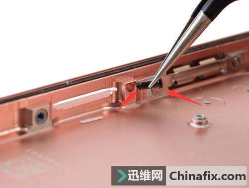

  音量键与壳体连接处也是有相似取卡地方的铁棍。
