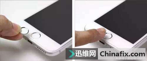

  不知道大家有没有为自己的 iPhone 贴膜,如果你有屏幕贴膜的话,请检查一下贴膜是否会影响到你的手指触摸到 Home按键外层的钢圈,毕竟不是每个贴膜的都能贴好 iPhone的屏幕。
  很多朋友可能不知道 Home 键上的钢圈的作用,它其实是用于检测我们的手指是否已经触摸到了 Home 按钮。因为指纹识别技术组件与 Home 按钮是集成在一起的,只人当手指接触到钢圈以后,系统才会开启指纹识别技术,然后才用于解锁系统。如果你当前的手机屏幕幕幕贴膜没有弄好,会阻碍手指接触钢圈的话,那就会影响指纹识别技术。

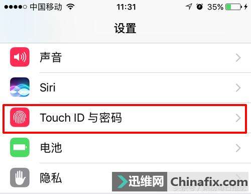

  如果你的 iPhone指纹识别技术不灵敏不是由于贴膜等外界因素造成的话,那我们还可以尝试一下删除原来已经录入的指纹数据。先请打开屏幕上的“设置”使用,在设置列表里找到“Touch ID与密码”一栏,点击进入。

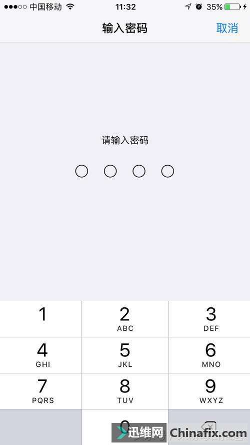

  接下来请输入密码,如图所示:

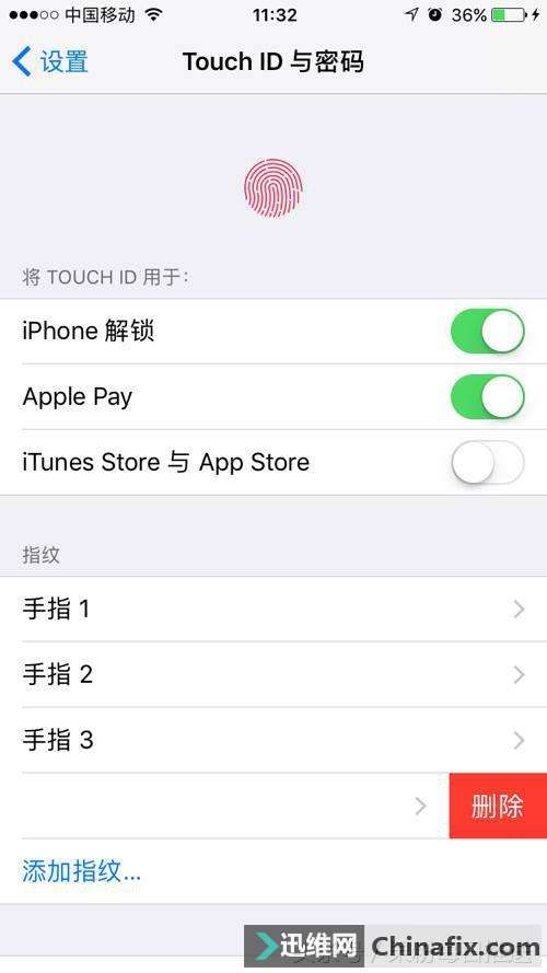

  随后可以选择当前那个指纹识别技术不灵的手指数据,向左滑动再点击“删除”即可。

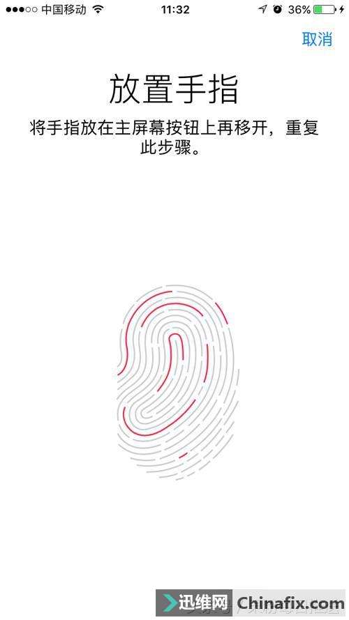

  删除指纹以后,接下来再点击“添加指纹 ”选项,重新把指纹数据录入一次。
  随后根据提示重新录制指纹数据就好,如果在这里录制指纹数据没有反应的话,那很有可能是手机硬件问题,说明指纹识别技术硬件问题,需要去苹果售后进一步检测处理。
