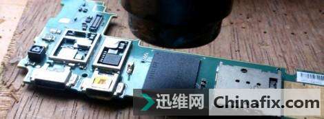

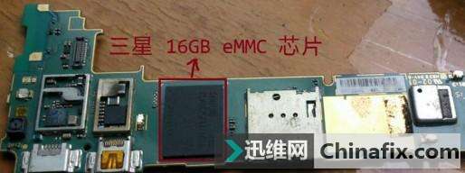

      首先,我们来到故事开始,这是小编在路边捡到的一个坏手机,首啥都没了,一个光主板好吧,这是一块不能开机,只剩一块主板了,而且主板还被别人维修过的破手机电路板

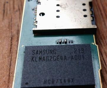

  看到重点三星的eMMC闪存芯片,芯片是16GB内存,也就是说,这个手机它是内置16GB内存空间的手机,资料就储存在里面,IPhone里叫字库。
  来自三星的eMMC芯片,型号是 KLMAG2GE4A - A001,16G容量,属于eMMC 4.41,169-ball BGA封装
  热风枪拆下,温度不可高,很容易爆。

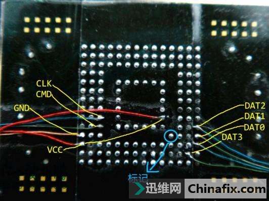

  由于芯片的焊盘非常小,所以要非常细的线去焊接,在这里用的是耳机线里面的一根铜丝

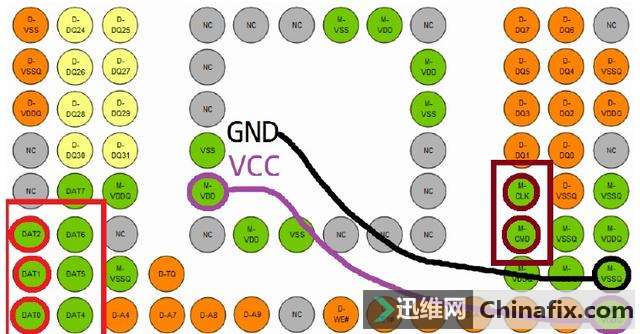

  eMMC芯片,简单的说就是一个集成了控制器的闪存芯片,再简单点说,可以通过读卡器,相似内存卡一样去运用它,这时候你需要把芯片上对应的引脚接到读卡器上,下面是芯片的引脚图,我们需要把 DAT0,DAT1,DAT2,DAT3,CLK,CMD,VCC,GND接到读卡器的对应引脚上。
  按照脚位图把字库接到读卡器上

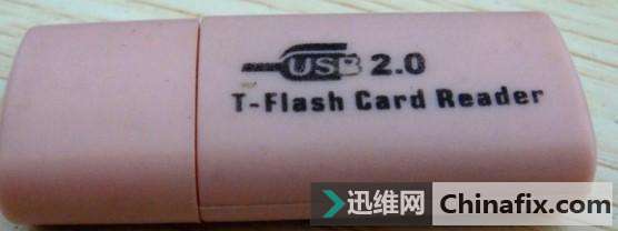

  读卡器引脚原理

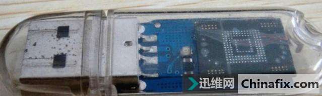

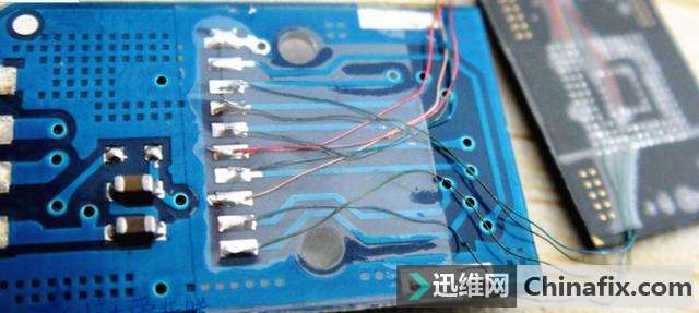

  把读卡器的卡座拆下来,然后把芯片接出来的线,照着内存卡的引脚接到读卡器的焊盘上去。
  装好

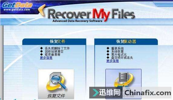

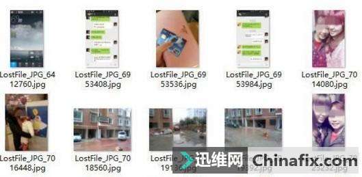

  把读卡器插上电脑,电脑可以识别出来,说明芯片接线没有接错,可以看到一共有9个分区,其中前面8个是安卓系统的分区,用于存放安卓系统数据,虚拟内存分区等,后面一共11.26GB的那个才是用户分区,也就是给你存放数据的地方,现在,对这个12G的分区进行数据恢复。
  通过改装把数据读出来

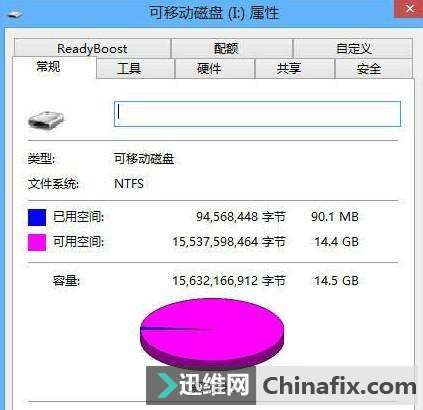

  恢复了一些照片就不发了;帮她把所有留下来的数据都销毁了,把所有的分区都删除掉,然后用来当做U盘了。
