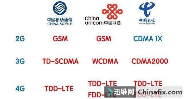

什么才是真正的全网通?
  1、单卡槽全网通手机(例如:iPhone6S):手机只有一个卡槽,只能插一张手机卡,但三个运营商的卡都可以运用,2G/3G/4G都支持。
  2、双卡槽全网通手机:可以同时插两张手机卡,双卡可同时待机(通话),上网需任选其中一张卡(任意运用其2G/3G/4G),两个卡槽共有8种运营商的组合方式(两张电信卡不能同时运用)。

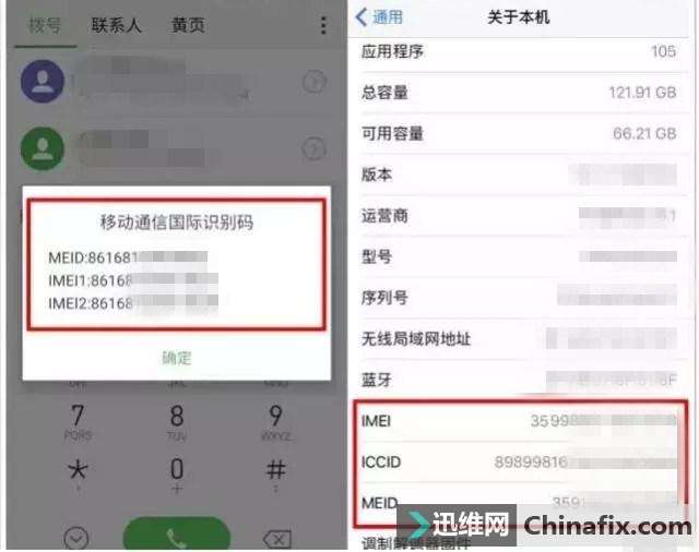

如何检测是否为真全网通?
  安卓手机:在键盘拨号,输入*#06#,如果同时出现MEID和IMEI两种代码,就是真全网通。
  iPhone手机:打开设置,点击通用,关于手机,如果同时出现MEID和IMEI两种代码,就是真全网通。
  当然,度娘输入手机型号,查看该手机的网络制式也能进行判断。
