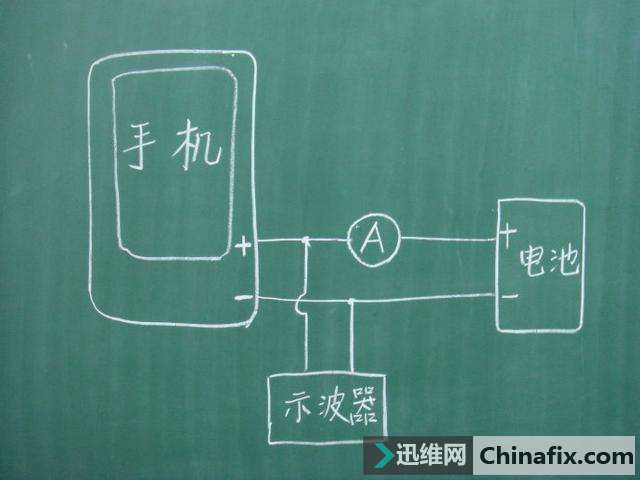

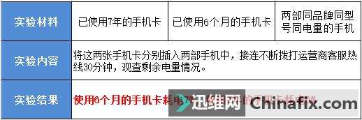

  以下是小编运用两张运用年限不一样的手机卡进行的耗电测验。
  小编的实验结果显示:已运用7年的手机卡和已运用6个月的手机卡耗电情况基本没差别!
  之前也有人专门对新旧SIM卡的待机功率进行了测验实验,相关实验数据显示:运用10年的手机卡和运用2个月的手机卡的待机电流均为几mA到十几mA,打电话时约几十到一百多mA,没有显著分别。
  而且讲真,用于识别手机卡芯片的是微功率,耗电量非常小,相当于整个手机来说,几乎可以忽略不计,根本不会影响手机的正常运用。
