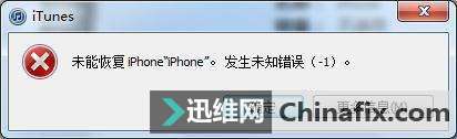

1、未能恢复iPhone,发生未知错误(-1/-2)
  原因及搞定办法:
  苹果以外的其他公司(“第三方”)制造的安全软件可能阻挠iTunes和其他苹果使用程序与苹果服务器或PC上的资源之间的连接,导致无法下载苹果iOS固件及更新/恢复。遇到这种情况,你可以尝试卸载安全软件来搞定。(注意:如果你担心电脑安全,可以在升级完成后再重装安全软件)

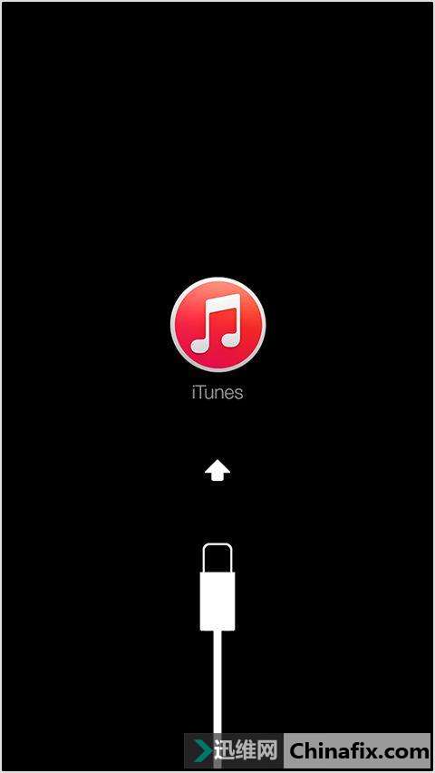

  发生该错误主要因为设备未正常进入降级模式导致。遇到此问题,你可以先将iTunes更新到最新版本,然后进入DFU恢复模式进行恢复。

  (1)确保iPhone有足够的电量(最好充满);  (2)进入DFU模式;  (3)打开iTunes,此时iTunes会提示检测到一个处于恢复模式的iPhone,点击确定,按住shift键,并用鼠标点击“恢复”按钮,弹出选择固件的窗口后松开Shift键,恢复你选择的固件,等待iTunes刷新完成即可。
