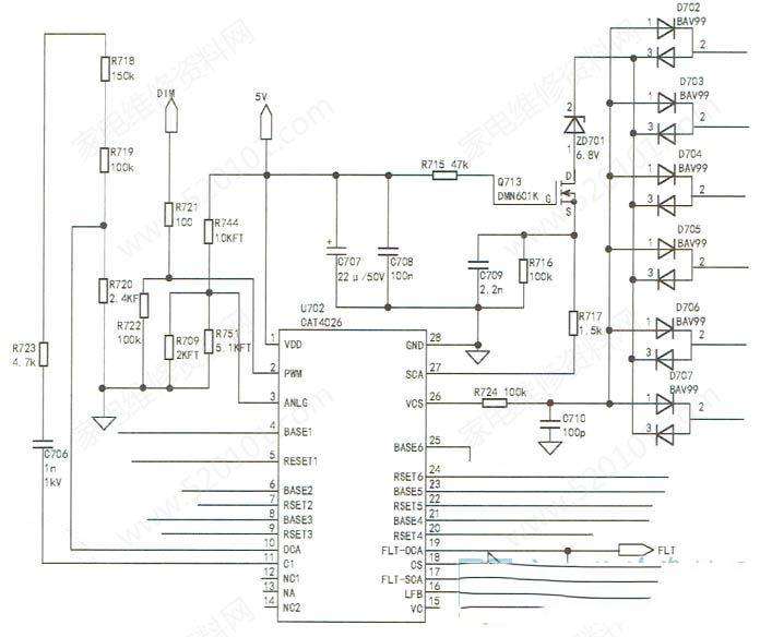

        故障表现为二次开机后+12.3V、24Va电压输出正常,LED+背光供电也能正常输出63.5V电压,但背光不亮或瞬间亮马上保护。由于63.5V的LED+电压能正常建立,所以可以判定前端NCP1393及周围电路工作正常。若电视依旧存在黑屏或偶尔出现黑屏故障,则需要检修灯串负端的驱动电流控制电路。因HSL60D-12M7 110-I电源组件采用的背光驱动芯片U702(CAT4026)对12路LED灯串的电流进行控制(见图2),所以背光保护原因有以下两方面:
        (1)CAT4026 的10脚(OCA)是背光开路检测,正常工作时有约0.47V左右电压(测量时芯片会保护),该引脚电压超过一定值时 ,芯片会执行保护。当背光灯开路时,LED+输出电压会上升,致使取样电阻R718、R719、R720支路电流增大,进而在R720上的压降升高而导致芯片保护。提示:若遇不确定性因素导致组件保护时,可将其外国取样电阻R718.R719、R720翻面焊接并作去粘胶处理。
        (2)CAT4026的27脚(SCA )是灯串短路检测,该引脚电压超过一定值时,芯片会执行保护。该脚外围电路中的稳压二极管ZD701,早期装配的是6.8V稳压二极管,后期装接的是1N4148普通二极管(反向装配)能使检测灵敏度增强。若遇装接的是1N4148,则可将其更换为5.5V~7.2V稳压二极管。
        (3)UD49C6000iD屏的背光灯串共12路,每一路灯串由10颗超高亮度白光LED灯串联而成,每一串的正端都接在LED+(约63.5V)上。当12路灯串中的任意一路或多路短路 ,即LED灯串的正负端短路(相当于LED+与LED-短路),或某-路灯串中的某一颗或几颗LED灯珠短路时,都会引起稳压二极管ZD701,上端电压升高,从而导致背光灯串短路保护。
        对于SCA脚引起的灯串短路保护,可将电阻R717断开,如图2所示,再拔掉主板与TCON板之间的上屏排线,此时通电背光能强制点亮,再用万用表测量各路LED-的电压,正常情况下每组LED-电压基本一致,约为 6V~8V之间,若某一路LED-电压超出8V,则说明该路LED灯串存在故障,需要更换灯珠。

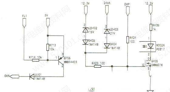

  3.二次开机时+12.3V、24Va电压下降而保护(实际维修中,即使灯串短路也不一定会保护)
        CAT4026的10脚OCA检测到灯串开路(LED+电压升高)后,会从芯片19脚输出低电平的错误信号,而27脚SCA检测到灯串短路后,会从芯片17脚输出低电平的错误信号,这两路信号短接在一起形成FLT信号。若该信号为低电平,则三极管Q706和MOS管Q405导通,光耦N302导通量增大,致使+12.3V、24Va的形成芯片U402(NCP1271A)停止工作,出现二次开机时+12.3V、24Va电压下降而保护,相关电路如图3所示。
