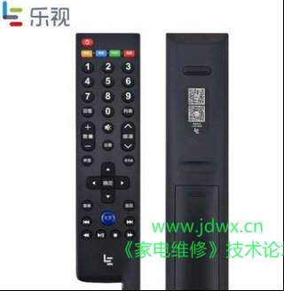

  一、使用39键遥控器的升级方法离线升级(OTA)包:.zip格式
第1步:通过EUI TV版网站下载对应机型的数据包,升级包命名为update.zip,并存入FAT32格式U盘的根目录下;
第2步:将U盘插在家庭智能中心(主音响)USB2.0接口;
第3步:上电后,在待机状态下,待超级电视LOGO点亮后,按39键遥控器,3,6,9,1,power,进入升级。

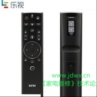

  二、第三代超级遥控器的升级方法
离线升级(OTA)包:.zip格式
【设置】【音量加】【音量减】【频道加】【频道减】【开机键】即可。
