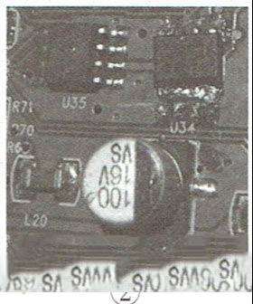

        以为芯片有问题,再换一块又能开机,但断开电源等一会儿后又无法开机。用吹风机加热U34后上电,能二次开机。用示波器检测U34的⑧脚供电,发现该供电竟然有0.8Vp-p、20us的脉冲波。由于供电中有干扰脉冲,引起数据传送出错。该机U34的供电电路如图1所示,CA23是U34的供电滤波电容,在CA23上并联一只100uF/16V的电容,脉冲消失,二次开机正常,显然CA23已失效。由于该电容在24C32芯片旁边,如图2所示,拆装芯片时,电烙铁的热量把CA23也加热了,其性能暂时恢复,故能开机。
        值得注意的是,该机图纸上并没有U7,24C32是由STB5V直接供电的。U7是一个线性稳压器,它的③脚输入STB5V电压(上电就有),②脚输出3.3V。CA21和L20以及CA23构成T形滤波器,为何前面有CA21滤波,输出3.3V中还会有如此大的脉冲呢?这是因为该脉冲波是由后面的负载(24C32和大芯片)产生的,由于频率很高,经过电感L20的阻隔,CA21对该脉冲波的滤波作用很小,CA21只对STB5V经过U7稳压后的干扰波有作用。但实际上故障时用示波器测U7的②脚也有0.5V的脉冲,说明CA21也失效了。更换CA21和CA23后试机,故障机修到这里,终于修好值得探讨。。
