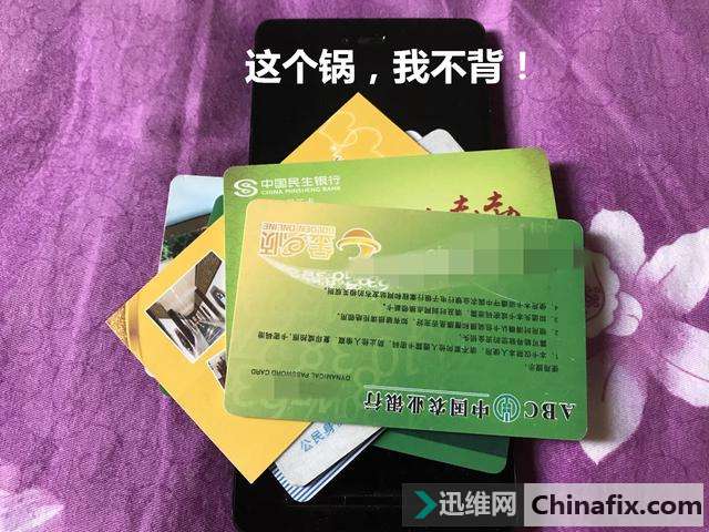

      相信很多人经常会听到这样的言论:
  手机不能和银行卡放在一起,会消磁!手机不能和身份证放在一起,会消磁...进而演化出了手机不能和一切的卡片放在一起,会消磁!如果哪天你的卡片真的“消磁”了,手机就乖乖的背上了这个锅。
  但事实真的是这样吗?可能和你想象的差距有点大。

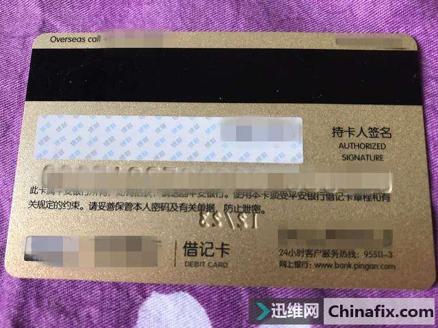

磁条卡
  磁条卡是市面上最常见的卡片,大概长这个样子:
  磁条卡的原理是黑色的部分里面有成千上万了小磁条,通过磁条的排列来记录信息。这么说理论上磁条卡遇到强磁场就会对里面的磁条的排列产生影响,导致信息错乱,从而“消磁”。但是手机能让它消磁吗?答案是完全不能。因为手机发出的是强电场弱磁场,完全不够以使磁条的排列发生改变。

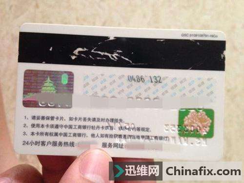

  这样的磁条卡其实除了怕强磁场之外,最怕的就是磨损,所以最科学的方式是远离强磁场,避免磨损。

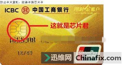

  2.接触式IC卡
  这样的卡一般在一侧会有黄色的金属片:
  这样的卡的原理是里面有储存式的芯片,插入设备给其供电来读写信息,可以把它简单理解为“内存卡”。而这样的卡片是没有“磁”的,更不存在消磁这一说了。这样的卡片最怕的是高压电和物理折损,人身上的静电就有可能击穿芯片,所以只要保护好芯片,跟其他东西放一起完全没问题。

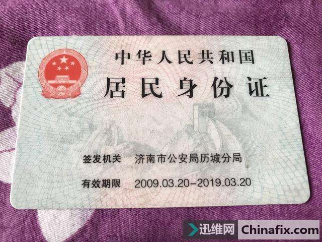

  3.射频卡
  这样的卡既没有磁条,又没有IC芯片,常见的有身份证、公交卡这种:
  这样的卡的原理是通过电磁感应来获得电流,通过电流来读写内部的信息。这样的卡不存在“消磁”的问题,也不存在静电的问题,可以说是最稳定的卡片了,但是要防止强电磁波对于线圈的伤害(一般遇不到),还有物理折损导致线圈断裂。
