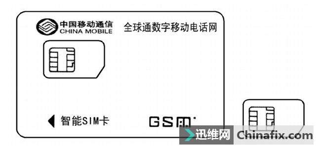

  在实际运用中有两种功能相同而形式不同的SIM卡;
  卡片式(俗称大卡)SIM卡,这种形式的SIM卡符合有关IC卡的ISO标准,相似IC卡。
  嵌入式(俗称小卡)SIM卡,其大小只有25mm*15mm,是半永久性地装入到移动台设备中的卡。
SIM卡外形
