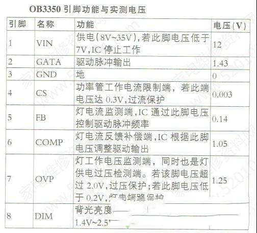

    在长虹液晶彩电中,背光控制芯片采用OB3350的典型应用电路如图1所示,OB3350的引脚功能与实测电压见表1。开关电源输出50V电压,供给由Q401、L402、D401、C401组成的自举电路,在C401 上建立稳定的LED灯串电压。灯串电流通过电流控制管Q409的D.S极及电流检测电阻R404~R407到地,在电流检测电阻上建立的电压送入U401的⑤脚,经误差放大后输出变化电流,对⑥脚外接补偿网络充电,由此建立的电压反馈回Ic内部,控制②脚输出驱动脉冲的脉宽,即改变L402的储能,实现LED灯串电压的调整。主板送来的DIM亮度控制信号通过Q407、Q408放大后接Q409栅极,实现灯电流调控。灯串电压经R420~R422分压后接入Ic⑦脚,经IC内部控制驱动脉冲的脉宽,起到稳定灯供电的作用。
