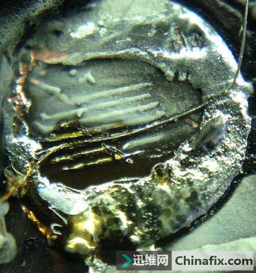

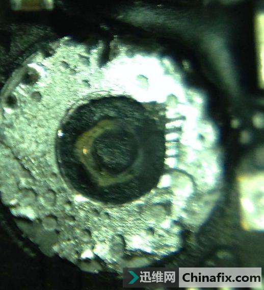

  5s的主板上有一个螺丝固定点,要是用错螺丝,或者是大力出奇迹。螺丝座下面的pcb就有可能破坏,这就是一个被大力出奇迹弄坏的主板

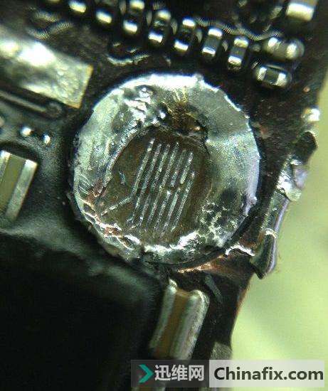

  放大,就可以看到损伤的地方了,在这下面恰好又有布线经过,所以……
  刮开pcb在显微镜上可以看到有两个布线已经断掉了,别看现在看上去很大,其实非常小的,飞线绝对是一件累活。

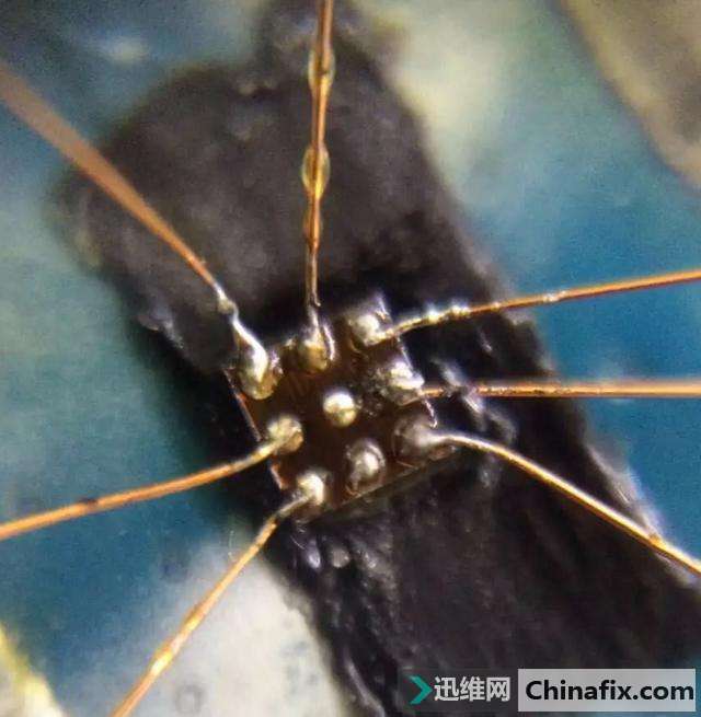

  开始焊接了,先搞定一个。在显微镜下操作,手要不能抖,一抖就偏了。其实这手已经达到了外科医生标准了,分别在于大脑
  这是另外一个,显微镜下是不是感觉特别大,焊接什么的没压力。你往下看

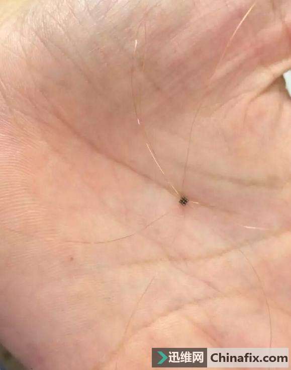

  这是这个元件的实际大小,和手巴掌比一下,就知道没多大了。
