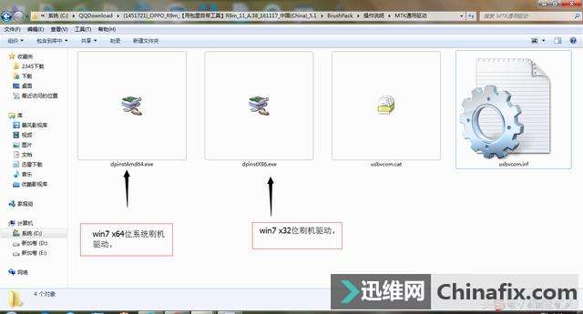

安装驱动。
  小白用户切记,第一步是安装驱动【很多朋友跟我交流问我,为啥我刷机不连机呢,不连机的根本原因是驱动问题。】对应你的系统,你是32位就选择dpinstX86.exe 64位选择dpinstAmd64.exe刷机后安装。后重新启动下电脑。

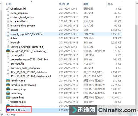

平台操作。
  启动平台,打开刷机包,在文件最后。双击,刷机工具。

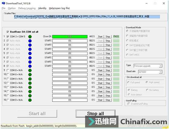

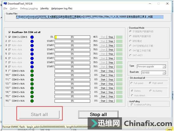

  rom路径不用设置平台会自动识别,上述驱动都安装完毕后,点击左侧Stare all刷机开始按钮。然后手机关机黑屏状态下,插入数据线。【R9M刷机过程是全程黑屏状态】
刷机完毕。
  显示绿色进度条为,刷机完毕。此时拔掉数据线,按开机键开机。第一次开机有点慢大约五六分钟。
