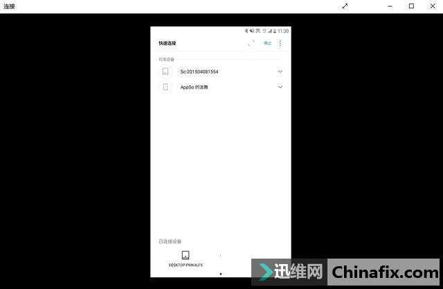

  在电脑打开「连接」这个使用。
  以SAMSUNG手机为例子,在下拉栏中打开「快速连接」或者「Smart View」,搜索到想要投影的电脑,选择连接即可。

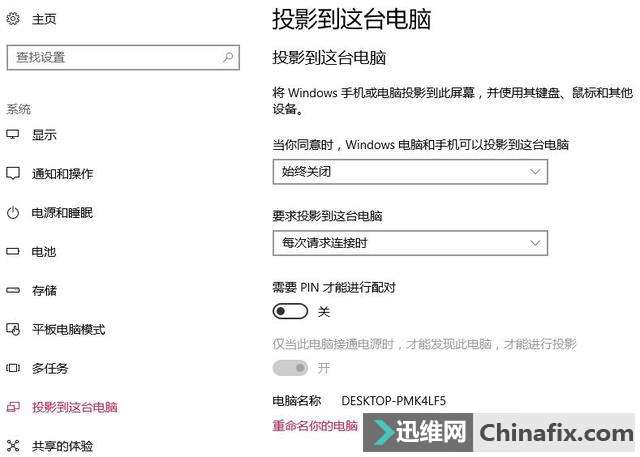

  更多投影的设置可以到电脑的「设置」-「系统」-「投影到这台电脑」中进行设定。
