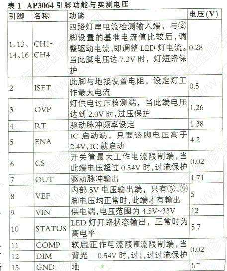

    在长虹液晶彩电中,背光控制芯片采用AP3064的典型应用电路如图1所示。AP3064( U303 )①、16脚分别为灯串③、④阴极电压检测端,13、14脚分别为灯串①、②阴极电流检测端。U303 通过对四串灯电流的检测,调整⑦脚输出的驱动脉冲宽度,以改变储能电感1402中的磁能,即改变由L402、Q401、D401、C401组成的自举电路的输出电压(加在灯串①~④上的电压)。正常工作时,加在灯串上的电压为101V,U303的引脚功能与实测电压见表1。
