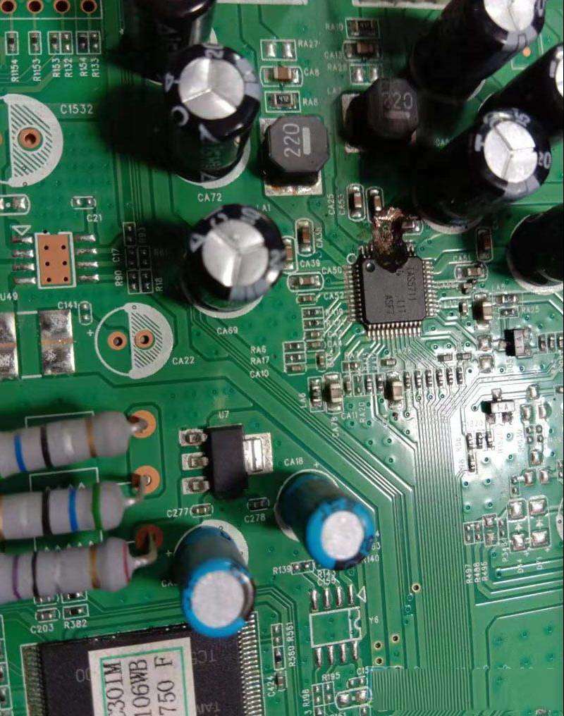

    收到同行送来的故障机壹台长虹iTV32750X液晶电视,客户诉说没有声音,要求维修。将机器搬回维修部实际,开机有图像无伴音,拆机发现伴音块已经烧毁,由于烧毁严重,伴音块周围部分主板铜箔已烧烂,无法直收到故障机复,于是网购一个24V转12V降压模块和伴音模块板代替上去后故障修复(此机没有找到12V电压)。
