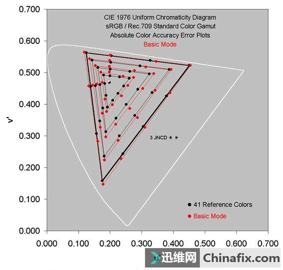

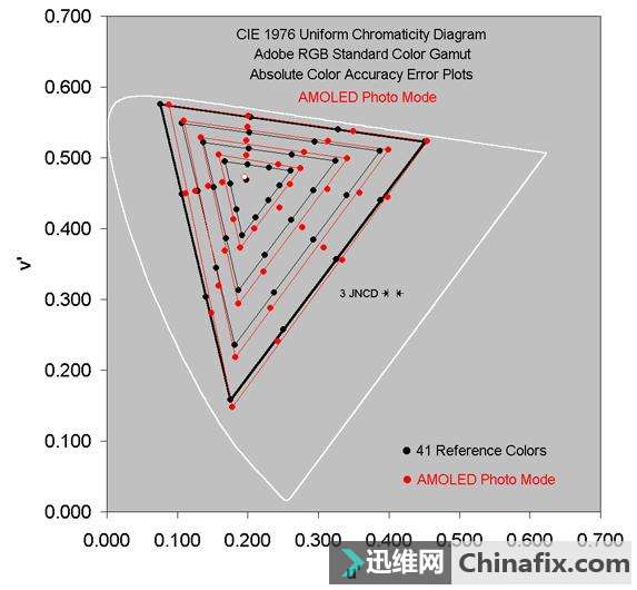

  Galaxy Note 8 支持 4 种屏幕模式:自适应显示、AMOLED Cinema、AMOLED 照片和基本屏幕模式,以及 3 种标准色域,具有非常高的色彩精准度。
  采用 sRGB / Rec.709 色域的基本模式

  采用 Adobe RGB 色域的 AMOLED 照片模式
