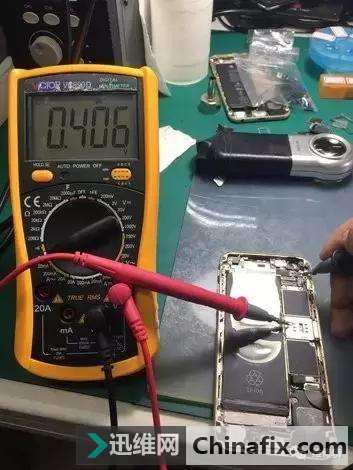

  听机主说,他是在和老婆打电话的时候,手机不小心滑落了,掉到地上(我应该有修饰得够委婉了吧),还好只是屏幕裂了,后像头打开是黑屏。

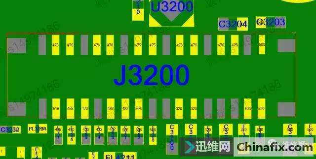

  换了后像头,问题还是一样先测量连接座的阻值,看看层板有没有断线。
  所有正常,那只好测一下电压,应该是有晶片或小元件有问题。
  优先顺序,先测量三路供电是否正常运作。

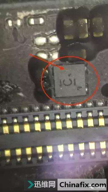

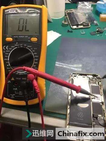

  1.8V正常,6S不同地方是,2.85V跟1.2V需进入相机功能时,才会产生。所以装屏幕,进入系统,开启相机,再测量电压。果然,电压出来了查到问题,就比较好处理。先处理2.85V供电,此路供电是经由U3200芯片降压而来。测一下是否断线了,一切都依照剧本走,确实断了。
  那就换掉它吧(说实话,每次处理连接座这边的线路,都很烦,毕竟眼力没别人好,都要一直用显微镜操作,长时间看,眼睛真的很疲倦)
