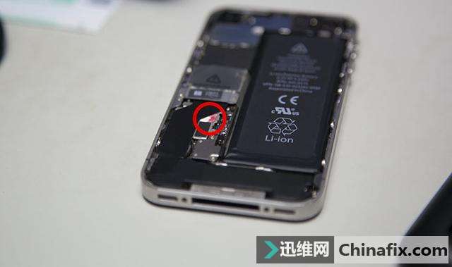

      在我们的生活中,有很多不小心,而手机作为我们随身最重要的伴侣就很容易因为我们的不小心受到伤害。除了碰了磕了摔了外,还有一种情况就是手机在意外之下掉进了水里。手机掉进水里后,就算捞上来捞的再快,都难免会有水从你手机的各种小孔小缝隙里钻进去。
  而手机里的主板还有电池,一旦碰到水处理不当的话,就保不齐要和你说拜拜了。那么我们平常如果手机掉进水里后,应该如何维修呢?很多人都会错误的进行一些处理,不仅救不了手机,反而加速了它的死亡。
  一般来说,掉进水里后你要用最快的速度给捞上来,越快手机里进的水就越少。如果你的手机是开机掉进去的,捞上来后立马关机。如果你的手机是关机的,千万不要手贱想去开机看一下还是不是好的,否则我只能恭喜你了。
  另外,千万不要像个二一样的甩手机,想把水甩干,这只能把你眼睛看的到地方的水甩掉。而在手机内部的积水,会因为你傻乎乎的甩动,分流到主板的各个部位,那么我只能继续恭喜你了。最好是把手机赶紧放在静止的地方,让其安安静静的。
  你也不要用吹风机来吹,因为热风会加速水变成水蒸气,而手机内部是密闭的空间,变成水蒸气的水无法散发出来,结果如何呢?你也应该猜到了结果。
  正确的是,你应该那吸水纸巾把手机表面的水吸掉,然后用棉签把耳机孔和一些缝隙的水份也吸干。最后找一个小塑料袋,找一些猫砂或者大米,最好还有干燥剂,把它们和手机放在一起,扎好袋子口。放72小时或是更长的时间,可能才能保证把手机救回。
