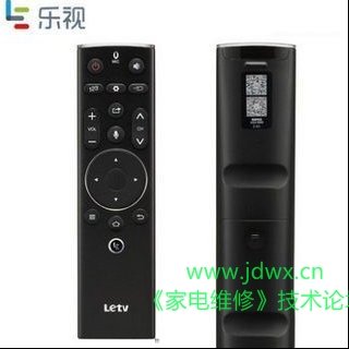

  二、使用第三代超级遥控器的升级方法
  升级方式:离线升级(OTA)包、.zip格式
  第1步:通过EUI TV版网站下载对应机型的数据包,并存入U盘的根目录下;
第2步:将U盘插入超级电视USB 2.0接口;
第3步:打开超级电视电源翘板,待超级电视LOGO点亮后,遥控器依次按下【设置】【音量加】【音量减】【频道加】【频道减】【开机】键即可。
