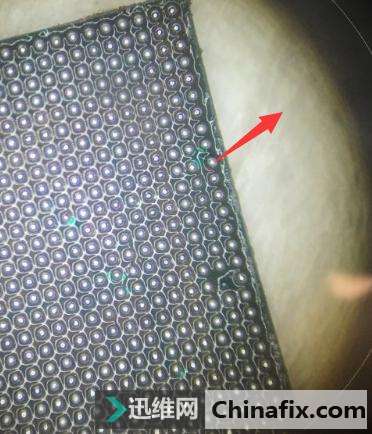

      iPhone虽然生产工艺很高,但是也会存在一些小问题比如cpu脱焊什么的。这种情况只能够把cpu摘出来,然后重新植锡球。但是要是cpu上的焊盘不见了如何维修,没错,又是飞线,万能的飞线真是什么地方都可以运用。虽然只非了一根,但是apple a8处理器的针脚很密集,针脚又小。在显微镜下来能操作,而且不能手抖。

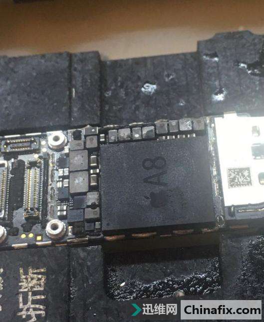

  脱焊了的a8现在需要处理,第一步就是取出芯片,分两次取出,第一次是去除上层的内存,第二次才是取出处理器(准确说是SOC,为了方便理解就直接说处理器吧)

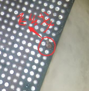

  显微镜下检查发现,掉了一个。刮开pcb,找到走线,然后飞上一根头发还细的线,然后植上锡球
  红箭头标注的就是原来飞线的地方,现在已经植上锡球了,还加了一点绿油

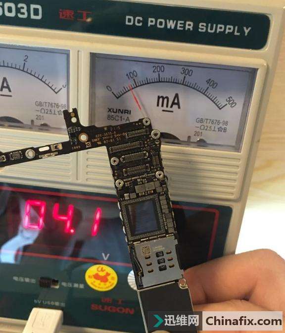

  先安装好下层的cpu,上点测验,电流正常 一抖一抖的 证明是安装好了,裸露的cpu正好让人看到了,iPhone的cpu别看他是双核的其实非常的厉害,看看核心面积就知道了。iPhone是一个高价高配的机器。
  安装好上层的内存,内存上写了一个a8其实,这货是个内存。

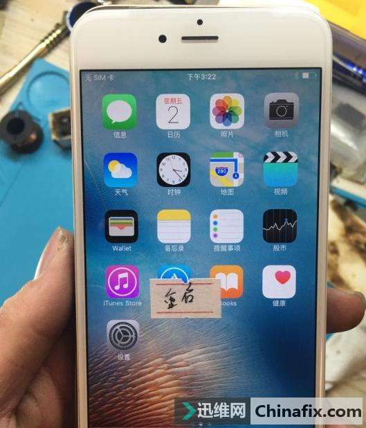

  正常开机,一段时间的运用测验下,没有发现重新启动的问题。问题被KO了
