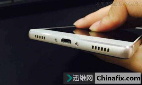

  1、手机扬声器的孔被堵塞
  手机扬声器都会有很多小孔,就是为了让声音能够更好的扩散出去。然而手机长时间的运用会使灰尘进入到手机扬声器中,甚至造成这些小孔堵塞。其原理和电脑除尘一样,手机灰尘进入到了扬声器中也会造成影响。
  搞定办法:拆解清灰。打开后盖,拆掉螺丝,再扒掉里面的后盖,撕开扬声器和话筒内部防尘的网,清理干净了攒机就好了,声音也大多了。

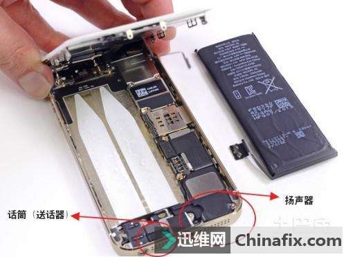

  2、扬声器本身破坏
  现在的智能手机越来越薄,手机也越来越经不起我们的磕磕碰碰,手机一落地,我们的屏幕可能就要摔碎了。然而当我们所有的注意力都集中到屏幕的时候,手机扬声器可能也无意间破坏,手机扬声器所处的位置往往是手机衰落的位置。
  搞定办法:如果是扬声器内部的线圈和永磁铁互相接触致使线圈无法产生振动,因此不能发声或者发声微弱,这样只能换扬声器,也可能是扬声器和主板之间的pad没有接触好,这样只需要拆开手机把扬声器拆下来再装上一般就好。
