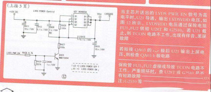

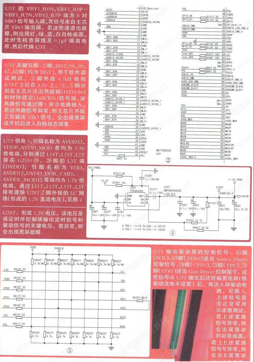

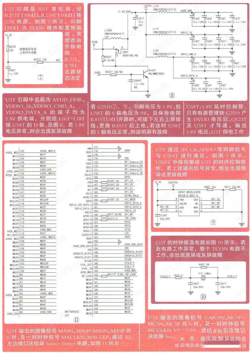

    在长虹该类机型的TCON信号处理电路中,主芯片MT5520AEDJ(UM1)将数字信号转换成VBO编码信号,输往TCON时序控制电路,如图1所示。TCON定时控制芯片为MST7665EAZ(U3T),该芯片又称为图像处理控制器,需在软件下完成图像定时输出处理,左右输出各10对MINI_LVDS信号及多路时序控制信号去液晶屏行列驱动器。图2所示为时序控制块脚分布有关电路图。

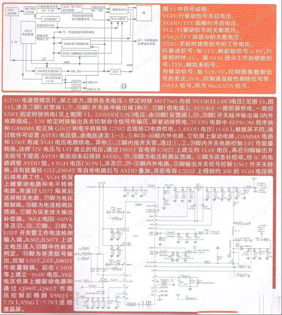

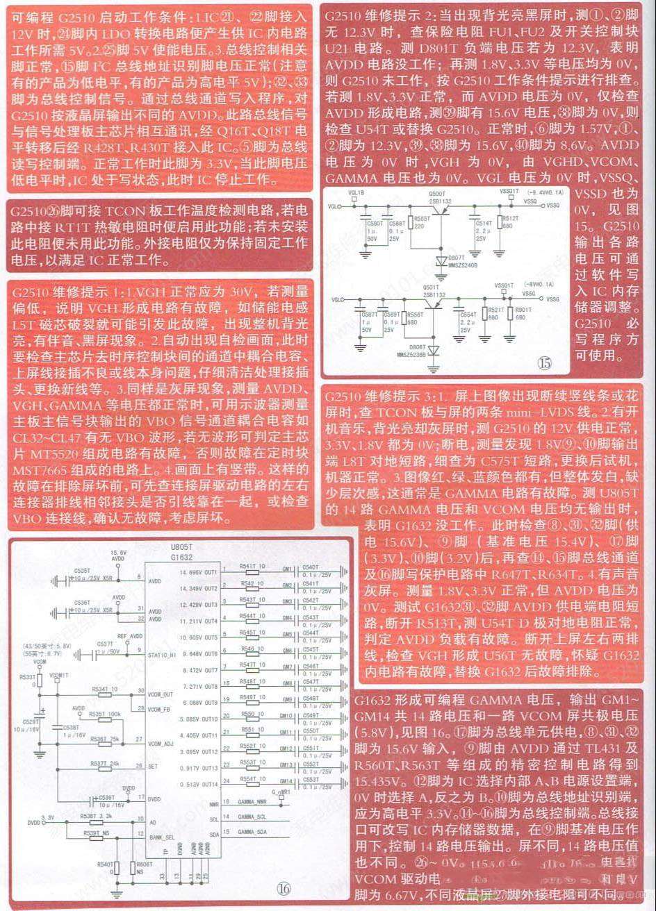

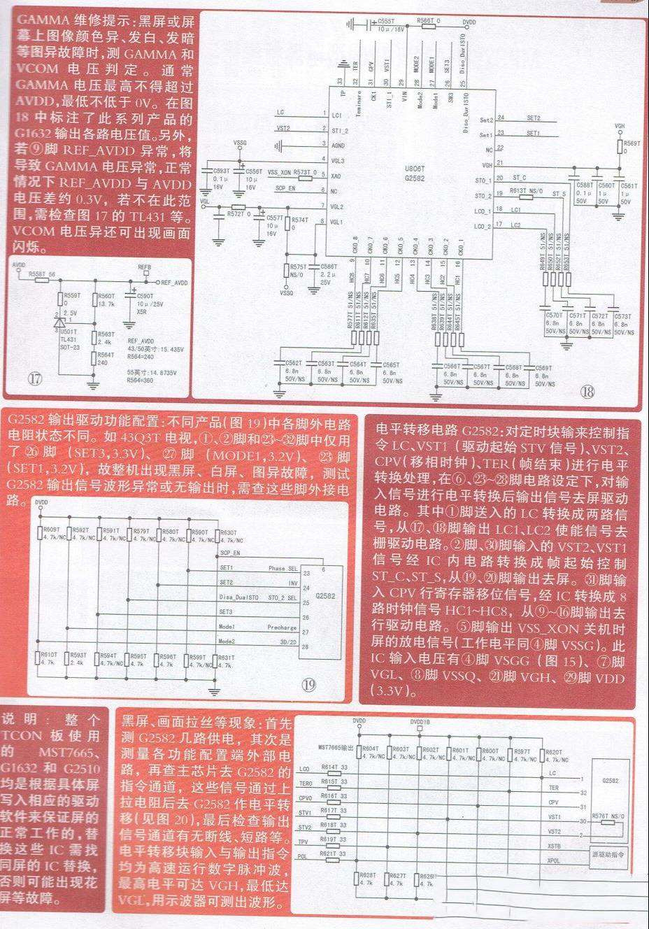

        上面介绍了此系列产品TCON电路中的时序控制及相关供电等电路的维修图解,现在将继续介绍该TCON板上的电源管理块G2510( TCON的动力之源),它提供定时块、屏驱动电路和GAMMA电路、电平转移电路工作所需的电压,其关系见图13。图14、图15是G2510的维修图解。图16、图17是GAMMA块G1632的维修图解。图18~图20是电平转移相关电路的维修图解。
