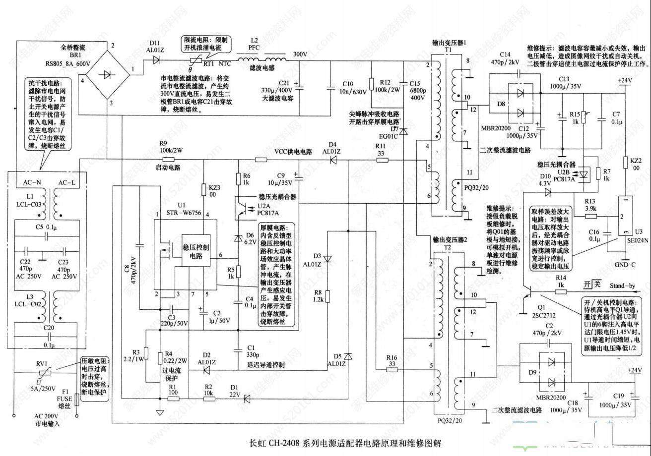

摘要: 长虹LP06机芯液晶电视配置的电源适配器型号为CH-2408M、CH-2408N、CH-2408M3,适配器内部电路采用三肯公司生产的-款以高效大功率厚膜电路STR-W6756 (U1) 为核心组成的并联型开关电源,为液晶彩电提供+24V ...
    长虹LP06机芯液晶电视配置的电源适配器型号为CH-2408M、CH-2408N、CH-2408M3,适配器内部电路采用三肯公司生产的-款以高效大功率厚膜电路STR-W6756 (U1) 为核心组成的并联型开关电源,为液晶彩电提供+24V电压,应用于长虹LP06机心30 ~ 32in液晶彩电。长虹CH-2408系列电源适配器实物如图1所示。开关机控制采用降低主电源输出电压的方式,将稳压电路三端取样误差放大电路的输出电压降低,光耦合器导通增强,迫使厚膜电路STR-W6756的6脚电压提升,内部振荡脉宽变窄,输出电压降低到正常值的1/2左右,各个信号处理电路因供电电压不足而停止工作待机。

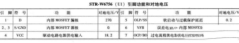

        STR-W6756内含反馈型稳压控制电路和大功率MOSFET,在准共振工作方式的基础上增加了Botto-shik功能,即电源在带较轻负载时( 如待机状态),厚膜块内部MOSFET (开关管)以间隙振荡方式工作,降低电源的功耗,从而提高电源效率。它具有过电压、过电流、过载保护功能,并设有最大导通时间限制电路。STR-W6756 (U1) 引脚功能和对地电压见表1。
        长虹CH-2408系列电源适配器发生故障时,先查熔丝管F1是否烧断,如果烧断,一是查抗干扰电路及整流滤波电路是否发生短路故障,主要检查抗干扰电路电容、整流全桥BR1、滤波电容C21、C10是否击穿短路;二是查开关电源STR-W6756的1脚内部大功率MOSFET是否击穿短路,若击穿短路,还需对1脚外部的尖峰吸收电路D7、R12、 C15进行检查,避免开关管再次损坏。如果电源发出“叽叽”叫声,输出的24V电压低于正常值,则原因可能是:过电流检测元件R3//R4阻值增大;稳压电路元器件变质; STR W6756的4脚供电电压过低。如果开机瞬间机内有叫声,随开机时间增长,电视机能正常工作,且叫声消失,多为STR-W6756的4脚外部的滤波电容C9容量下降造成。如果二次开机后24V电压为12V,待机电压正常,通常与SEO24N组成的稳压电路有关。长虹CH-2408系列电源适配器电路原理和维修图解如图2所示。
