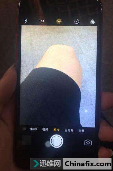

  有Live Photo,说明该机应该是iPhone6s以上的机型。

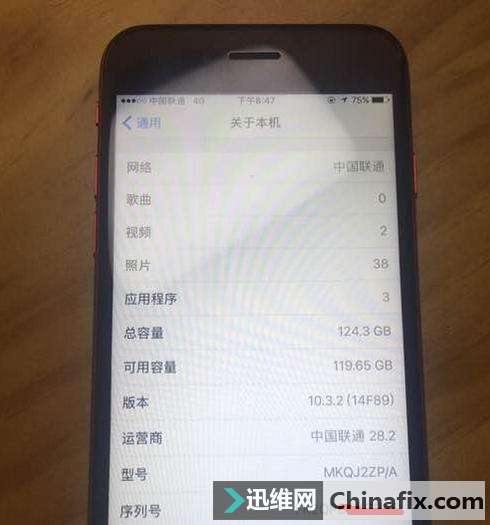

  我们看看关于本机,这是显示的是128GB,销售地为香港(ZP/A)。

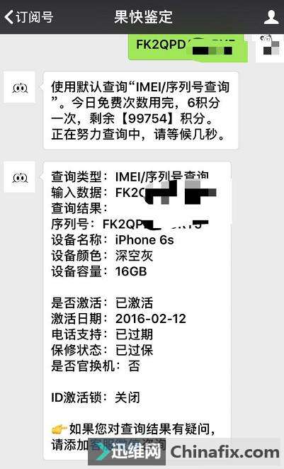

  查出来的结果呢?这是一款iPhone6s,16GB,并不是128GB的iPhone7,说明该机是扩容机加改攒机。

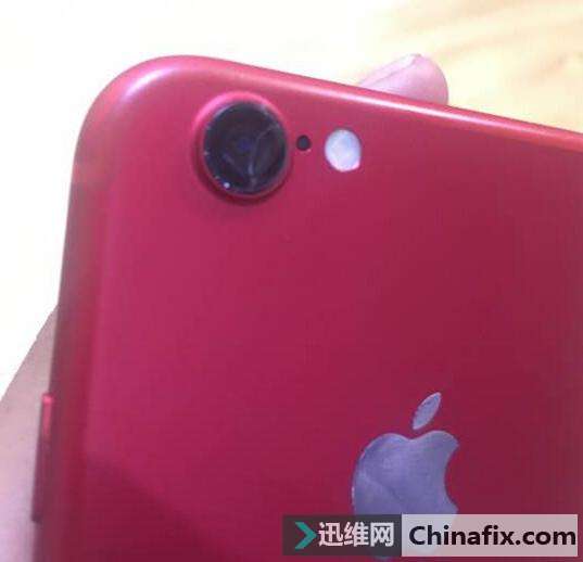

  摄像头还是破的。这就尴尬了!

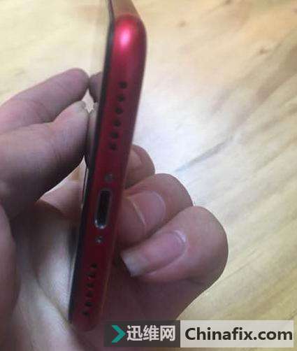

  由于换了iPhone7的后壳,所以连iPhone6s上面的耳机孔也被挡住了。
