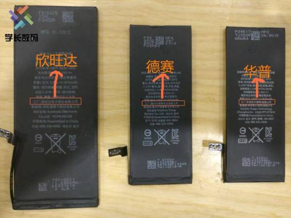

代工厂:
  iPhone5代:新能源、力神、索尼
  iPhone5S:德赛、顺达、新世
  iPhone6/6p/6s/6sp:德赛、华普、欣旺达
  5代最好的是索尼,基本所有电池循环3000次效率还有85%到90%,其他两家良品率不高,索尼确实有屌的资本。5s最好的是顺达。6代到6sp华普的良品率会高些。有朋友问德赛的良品率不高为什么5s后iPhone还用它。我只能说iPhone也想多赚钱,要是iPhone只注重质量,大可以一直用索尼的电池。

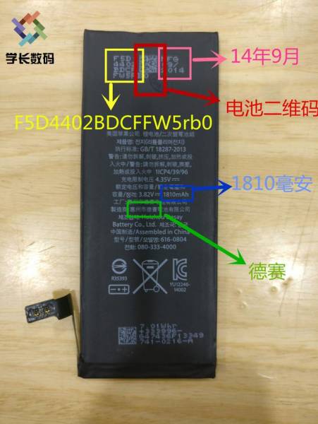

电池上的信息:以iPhone6为例
  黄色框的为序列号:iPhone的产品包括耳机、数据线、充电头都有自己的序列号,当然电池也不列外。序列号就和人的身份证一样,一个人只能有一个身份证。
  红色框的为电池二维码: 二维码扫出来的序列号和黄色框的是一样的。
  粉色框的是生产日期:原装电池的生产日期一般在手机生产后一年以内。
  蓝色框的为电池容量:iPhone6的规划容量是1810毫安,实际容量除以规划容量就是电池的效率。
  绿色框的为生产厂家

  1、看时间是否一致:列如上面的序列号F5D4402BDCFFW5RB0, 前三位F5D指的是德赛也就是生产厂家。第4位指的是生产年份,4就是14年生产的。第5.6位指第几周生产的,40指第40周生产,看日历我们会知道第40周就是9月份。所以我们可以看序列号隐藏的年份和又边所表的日期是否一致,不一致的话呵呵,这种电池山寨的基本功都没做到,渣得不能再渣。

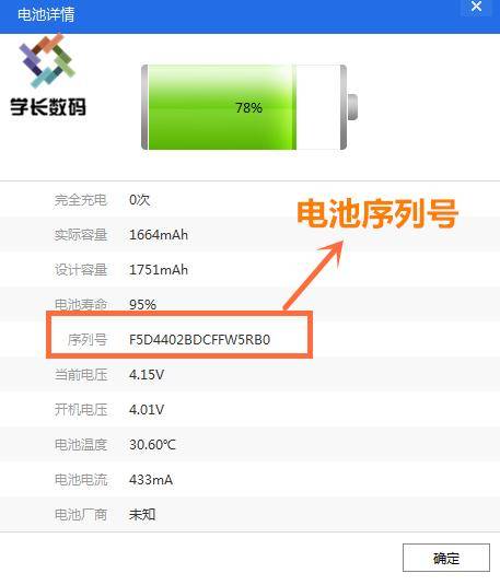

  2、看序列号是否三码合一: 电路板保存的序列号、电池上的二维码、电池上的序列号。

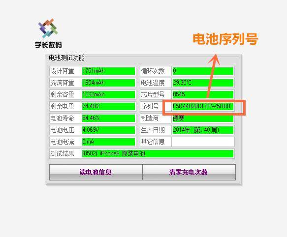

电池检测仪器测出的电池信息
大家可以看到,上面有个清零充电次数的选项,所以通过电池充电次数看电池好坏是看不出来的。不过仪器是无法修改容量的,无法修改序列号。原装电池,每个电池仅有一个独一无二的序列号,所以我们下面可以通过序列号和电池效率来判断电池的好坏真假。

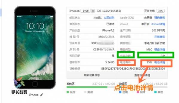

爱思助手主页面
爱思助手电池详细页面
  查看电路板保存的序列号:有电池检测仪器的可以直接查看电池信息,没有的可以电脑下载个爱思助手,电击电池详情,里面可以看到保护板储存的序列号为F5D4402BDCFFW5RB0。

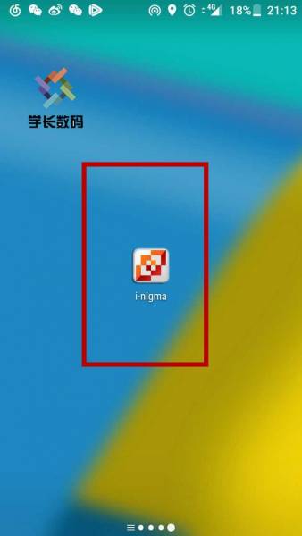

下载好的i-nigma软件
扫描电池二维码

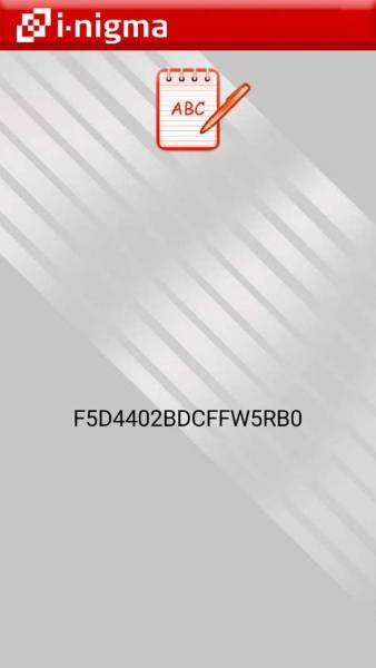

扫描出来的序列号

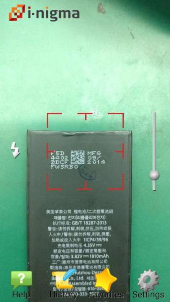

  电池上的二维码可以下载i-nigma软件扫描,上图中扫描出来的二维码为F5D4402BDCFFW5RB0,
  我拿的这块是iPhone6原装电池 所以三码肯定是一致的。爱思助手里的序列号、二维码扫描出来的序列号和电池本身写的序列号都为F5D4402BDCFFW5RB0。 要是这三个码有一个对不起来,那肯定不是原装电池。

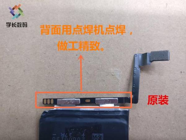

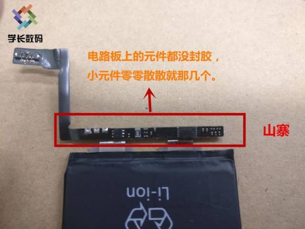

四 原装电池和山寨电池拆解对比

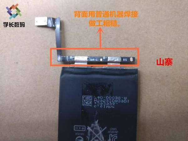

山寨保护板正面
山寨保护板背面

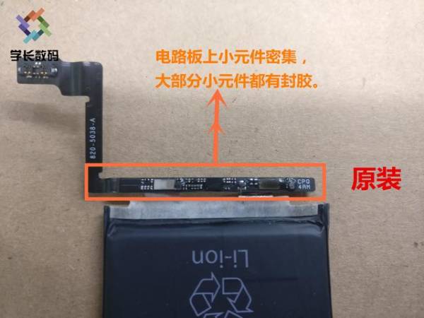

原装保护板正面
原装保护板背面
  从拆解保护板可以看出,山寨的和原装的分别还是很显著的。不过保护板拆出来就很难还原回去了,所以拆解前先考虑清楚。
