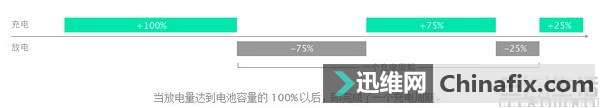

  借用iPhone官网上的一张示意图,可以看出,所谓充放电循环,就是电池完全充满一次(从0到100%)之后再完全用完一次(从100%到0)的过程。值得注意的是,在这个过程中,电池并不需要一次性充满或者用完,而只要放电的累积电量达到了电池的标称值,就算是完成了一个循环。
  如此一来,实际上就相当于只要手机越是用的多(放电放得多),充放电循环就会积累得越快——至于说是用完再充还是边用边充,分别其实不大。而我们通常所称的电池“循环寿命”,其实就是它能够经受多少个这样的充放电循环——直到生产商设定的寿命将尽为止。
