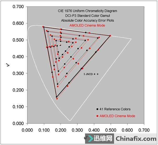

      近日,知名显示屏测验机构DisplayMate对新晋发布的三星Galaxy Note8进行了评级,给出A+,为历史最高。
  具体来说,5个月前的S8+拥有2960x1440,最高1000尼特亮度,而Note8的亮度极值则升级为1200尼特。

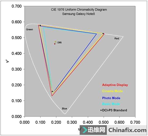

  色域方面,得益于红色饱和度的增强,这块6.3英寸显示屏覆盖了112%的DCI-P3好莱坞工业级色域,sRGB/Rec.709更是高达141%。
  同样,Note8是一块经过UHD高清联盟认证过的、在移动端支持HDR的产品,白点在多数情况下的色温接近6500K(支持6800K~8800K之间调节)。
